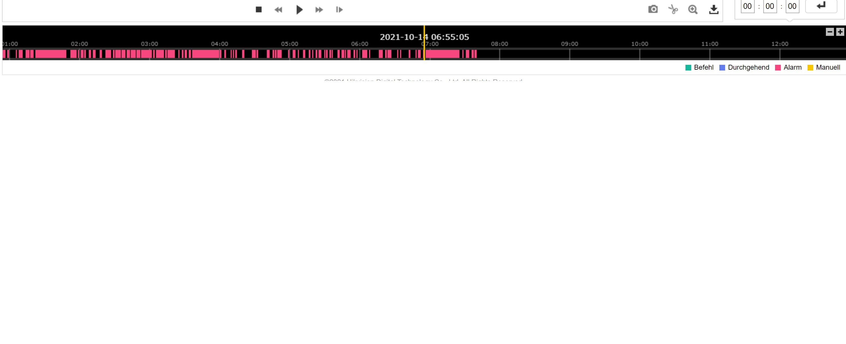

Moin zusammen,
in der Übersicht für die Wiedergabe ist ständig eine Alarmaufzeichnung zu sehen, siehe Screenshot.
In der Konfiguration habe ich die Einbruchmeldung deaktiviert, lediglich die Szenenänderungserkennung und Bewegungserkennung Mensch ist aktiviert.
Bei Bewegung wird auch sehr zuverlässig ein Foto gemacht und die Aufzeichnung erfolgt korrekt.
Aber auch ohne Bewegung erfolgt offensichtlich eine Alarmaufzeichnung. Ist das die Szenenänderungserkennung und kann dies an den schwankenden Bäumen und Insekten liegen? Wenn ja, gibt es Empfehlungen für einen Empflindiichkeitswert oder muss man das ausprobieren? Ich hatte bis dato den Vorgabewert 50 eingestellt.

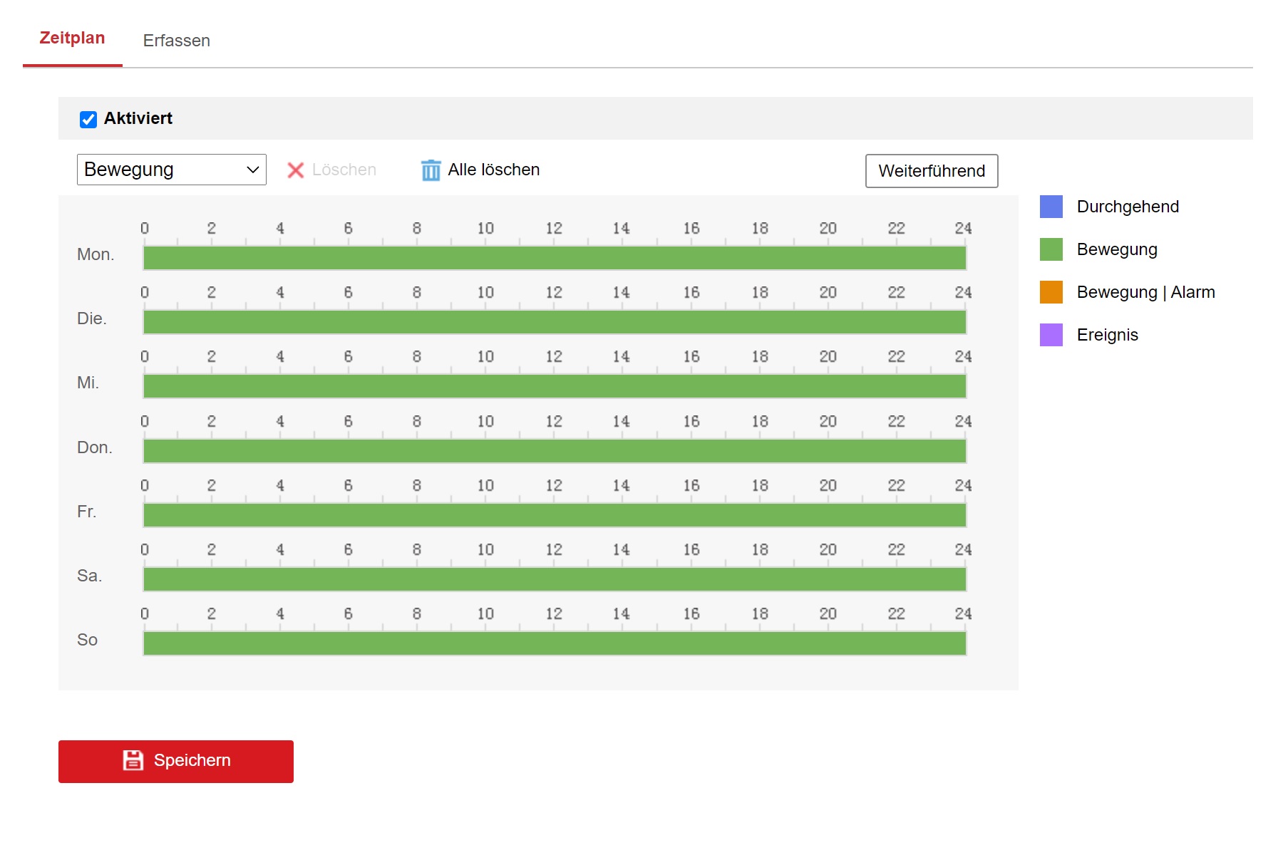

Danke für die Tipps. Für die Speicherung nutze ich nur eine SD Karte und keinen NVR.
Die durchgehende Speicherung hatte ich schon deaktiviert und speichere nur Bewegung und die Szenerieerkennung, alles andere ist schon deaktiviert.
Im Zeitplan sieht man, dass nur bei Bewegung gespeichert wird, hier scheint die Szenierieänderung aber dazuzugehören.

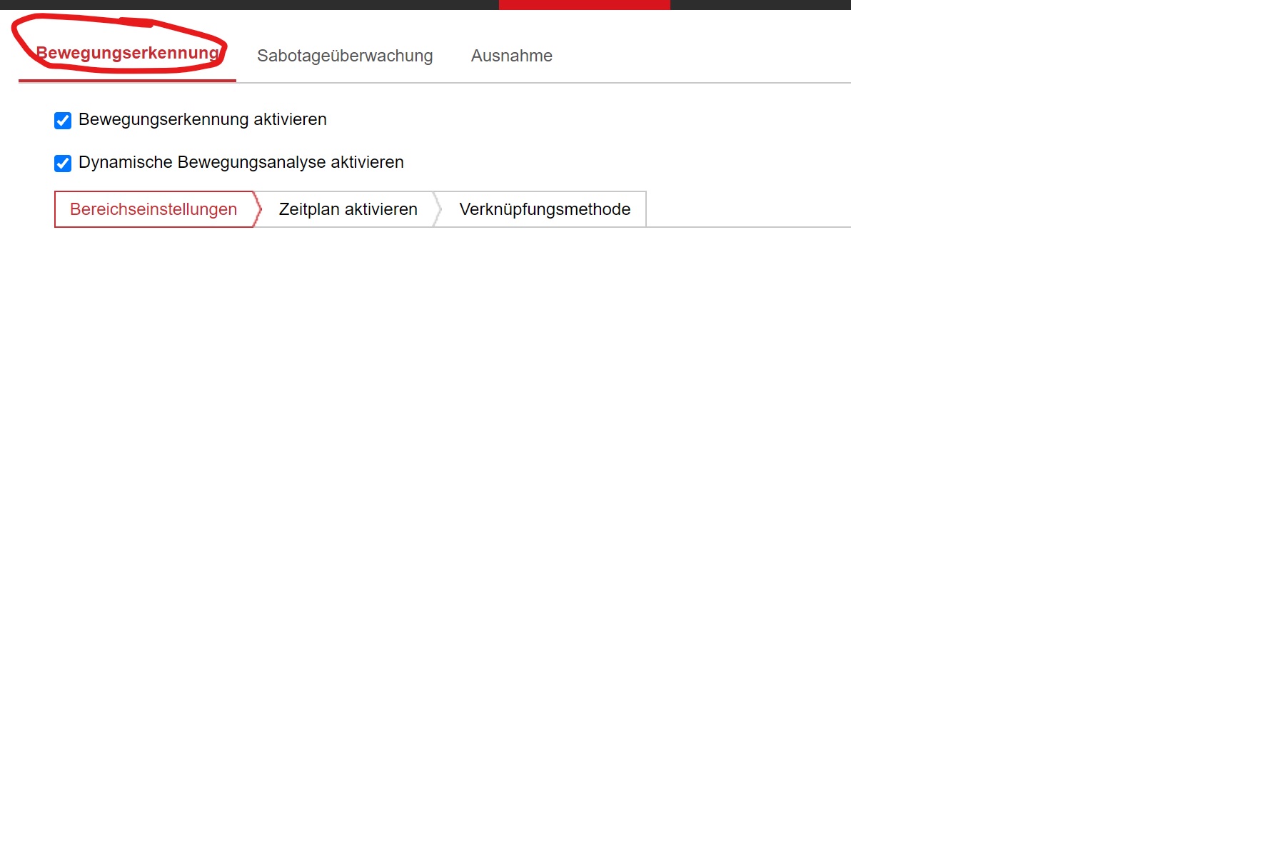

Das Handbuch lässt sich da schon sehr genau aus, man muss eben die Fachbegriffe unterscheiden können.
Du zeichnest bei Bewegung auf, also nimmt er die Bewegung auf, die sich im Bild abspielt. Geh mal davon weg, dass du weisst, was du als Bewegung gerne hättest. Für die Kamera ist das Gesamtbild 100%, wenn sich da drin 50 % bewegen, was macht sie dann? Richtig, sie startet eine Aufnahme.
Dies ist maximal Indoor zu gebrauchen, weil auch das bildrauschen eine bewegung für den Sensor ist. Gehe auf Linienüberquerung und Einbruchsmeldung. Hier arbeiten die Algorithmen am effektivsten und lass die Szenenänderung aussen vor. die Bewegung schaltest ab und die Dynamische kannst drinnlassen. Wichtig ist hierbei auch, die Detekionsfelder aus den irrelevanten Bereichen rauszuprogrammieren.

In der Kamera muss doch neben der Empfindlichkeit auch die Anzahl der Cluster in denen die Bewegung statt finden muss, einstellbar sein.

(14-10-2021 13:06)ssb-security schrieb:  In der Kamera muss doch neben der Empfindlichkeit auch die Anzahl der Cluster in denen die Bewegung statt finden muss, einstellbar sein.
Die Anzahl nicht, aber der Bereich kann definiert werden, ich müsste aber um die Bäume herum die Cluster legen.
Der Tipp von funkistnichtalles auf die Bewegungsdetektion zu verzichten, ist glaube ich dann aber der richtige Weg.

Das hat mit Bereich gar nichts zu tun. Die Anzahl der Cluster bestimmen, in wie vielen eine Bewegung statt finden muss, damit Bewegung erkannt wird. Das ist neben der Sensibilität die wichtigste Einstellung.

NEIN, nicht die REGION sondern die ANZAHL der CLUSTER, die eine Bewegung erkennen müssen, bevor die Aufzeichnung gestartet wird.
Wie soll ich Dir das anders erklären Huh
Deine Region ist in Cluster eingeteilt.
Das sind die kleinen Quadrate, mit denen Du die Region einteilst.

Schau Dir mal dieses Bild an.
Das rot schraffierte ist die markierte Region, in der eine Bewegung erfasst werden soll.
Die Empfindlichkeit sollte niedrig angesetzt werden, wenn sich die Region unmittelbar vor der Cam und höher gestellt werden, wenn diese in weiterer Entfernung ist. Dazu gibt es keine Empfehlungswerte, dass muss man ausprobieren.
Der Schwellwert steht für die Anzahl der Kästchen innerhalb der markierten Region, in denen eine Bewegung erfasst werden muss, bevor die Cam aufzeichnet.
Sollte z.B. auf diesem Bild eine Maus durch die markierte Fläche laufen, kann ich anhand des Schwellwertes definieren, dass erst ein Objekt gemeldet wird, dass gleichzeitig mindestens 8 Kästchen ausfüllt, also die Maus nicht, aber ein kleiner Hund sehr wohl.
Verstehst Du das jetzt?
Bei einer guten Cam kannst Du auch noch die Verweildauer einstellen was bedeutet, dass diese erst aufzeichnet, wenn sich der Hund z.B. mehr als drei Sekunden im definierten Bereich aufhält. Bei diesen Kameras trägt auch ein starker Regen nicht mehr zu Fehlaufzeichnungen bei. Diese nehmen zuverlässig exakt das auf, was Du zuvor definierst (also unter Umständen auch nicht jede Person, sondern nur die, die auffällig lang dort herum lungert.

Vielen Dank, die Erläuterung ist sehr gut und verständlich.
