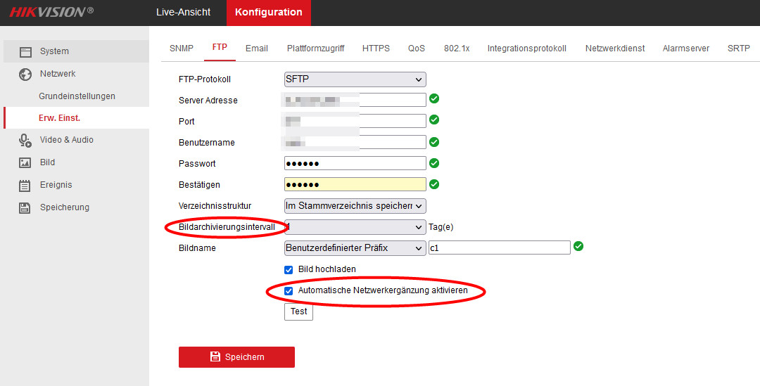

Hallo miteinander,
was genau muss man sich bei HikVision (Menü: Netzwerk -> Erw. Einst. -> FTP) unter diesen beiden Optionen vorstellen?
- Bildarchivierungsintervall
- Automatische Netzwerkergänzung aktivieren
Grüße....

habe zwar keine Hik aber bei der Abus Cam ist das um beim Ausfall des Netzwerks auf die SSD Karte zwischenzuspeichern.
“Automatische Netzwerkergänzung aktivieren Bei aktivierter Funktion werden bei Netzwerkausfall die Bilder zunächst auf die eingebaute microSD Kartegespeichert.”
Das Andere ist für den Ordner:
“ Bildarchivierungsintervall Einstellung, wieviel Tage lang Bilder in den gleichen Ordner gespeichert werden (z.B. „3" bedeutet alle 3 Tage wird ein neuer Ordner angelegt). Als Ordnerbezeichnung wird dabei das Start- und Enddatum verwendet”
Viel Spaß :-)

Ich danke Dir für diese Auskünfte. Damit kann ich was anfangen.
Noch was zum Hintergrund meiner Frage, falls es wen interessiert:
Eigentlich bekomme ich Meldungen über Ereignisse sehr zuverlässig über die HikConnect-App auf mein Mobiltelefon.
Da ich aber auch vom Büro aus einfach mal gucken möchte was Zuhause so passiert ist (Zugriff eingeschränkt, Port-Freigabe auf Ressourcen Zuhause kommt nicht in Frage) kam mir folgende Idee:
- Bilder von Ereignissen von der Cam direkt auf einen externen vServer hochladen (in diesem Fall per SFTP, also FTP über SSH)
- dort läuft ein Webserver mit aktivem Directory-Listing, Zugriff auf die Webseite ist passwortgeschützt
- Bilder können vom Arbeits-PC somit abgerufen und angeklickt werden
So hat man gleich ein sicheres externes Backup, zumindest von den Bildateien von Ereignissen.
Videos werden nicht hochgeladen, das würde den Rahmen sprengen.
Bilder älter als 14 Tage kann man per Linux-Cronjob automatisch löschen lassen.
