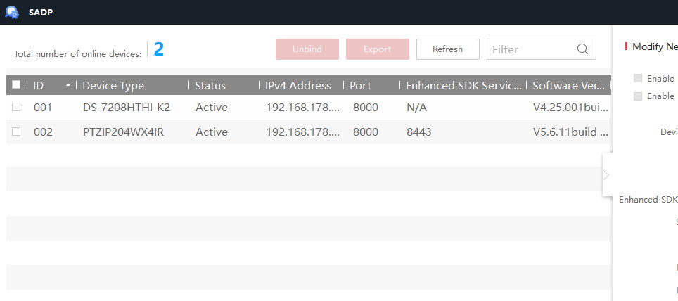

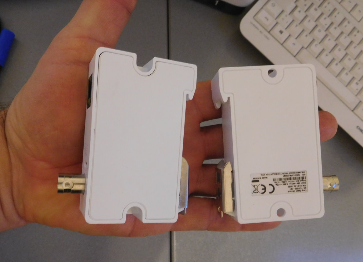

Ich habe nun einen Hikvision Switch mit PoE verwendet und daran das Adapterpaar LR1002-1ET und LR1002-1EC von Dahua angeschlossen. Die Adapter arbeiten nicht mit dem dahuaeigenen ePoE System, sondern mit dem normalen PoE. Der Vorteil dieser aktiven Adapter ist, dass die sich den Strom über PoE ziehen und deshalb kein extra Netzteil benötigt wird. Allerdings sind sie nicht mehr so klein, dass man sie noch im Loch der Wand verschwinden lassen könnte. Also wieder Adapter mit der IP-Kamera an Koax angeschlossen und...kein Bild. Zum Glück habe ich aber alles so angeschlossen gelassen, denn nach weiteren 10 Minuten hatte ich dann das Ergebnis: Die Kamera wurde erkannt!!! Das Einbinden über die iVMS-4200 Software war dann schnell erledigt. Die Kamera liefert ein super Bild und PTZ-Funktionen alles bestens steuerbar. Also diese Adapter sind mit gesamt 90 € jeden Cent Wert, weil sie sogar mit (vermutlich) schlechten Koaxialkabeln zurechtkommen. Ich habe auch den Eindruck, dass sich die Adapter auf die jeweiligen Gegebenheiten einstellen, denn die Verbindung war nicht sofort da. Wenn ich jetzt eine weitere Leitung auf IP umstellen möchte, bleibt es von den Kosten her zweistellig, da ja nur ein weites Adapterpaar nötig ist. Allerdings weiß ich nicht, ob die Adapter doch wieder Retour gehen, da ich mittlerweile bereits einen Anschluss mit Lankabel versorgt habe. Habe ein 5e Kabel mit Stecker genommen, da es gerade mal 5 mm Durchmesser hat. Auf einer Seite den Stecker abgeschnitten und das Ende es seitlich am vorhandenen Koax mit Panzertape stramm umwickelt angebracht und noch mit der Gleitpaste eingeschmiert. Das Koax habe ich dann innen im Drempel mit etwas Kraftaufwand ca. 40 cm durchziehen können, bis das Lankabel mit zum Vorschein kam. Ich hatte die Koaxkabel beim Durchgang nach außen alle mit Bauschaum zugeschäumt, damit auch ja alles bestens isoliert ist. Das Koax habe ich dann außen wieder zurückgezogen, d.h. ich könnte es weiter verwenden. Wer weiß, was in 10 Jahren der Stand der Technik ist. Eine PTZ-Kamera läuft also jetzt schon über Patchkabel, natürlich problemlos. Es ging doch leicher als ich dachte, aber hat mit ordentlich verlegen und Stecker wieder ancrimpen fast nen ganzen Tag (inkl. ausgedehnter Pausen ) gedauert. Die andere Seite wird schwieriger, da ich quer durchs ganze Haus muss. Allerdings sehe ich keine Notwendigkeit, alle Kabel auszutauschen, da ich mit meinen AHD/TVI/CVI 8MP Bullet- und Turretcams von Hikvision seeeehr zufrieden bin. Hier macht dann plötzlich auch der Digitalzoom Sinn, es kommen immer noch mehr Details zum Vorschein. Dies ist bei 2 MP Kameras nicht der Fall. Selbst bei 5 MP Cams merkt man den Unterschied beim Digitalzoom deutlich. So, meine Experimente sind damit durch, ich empfand es selbst als spannend und habe jetzt die Gewissheit, das Optimum herausgeholt zu haben. Schließlich werde ich wohl die nächsten 10 - 15 Jahre diese Cams wieder behalten. Gerald |

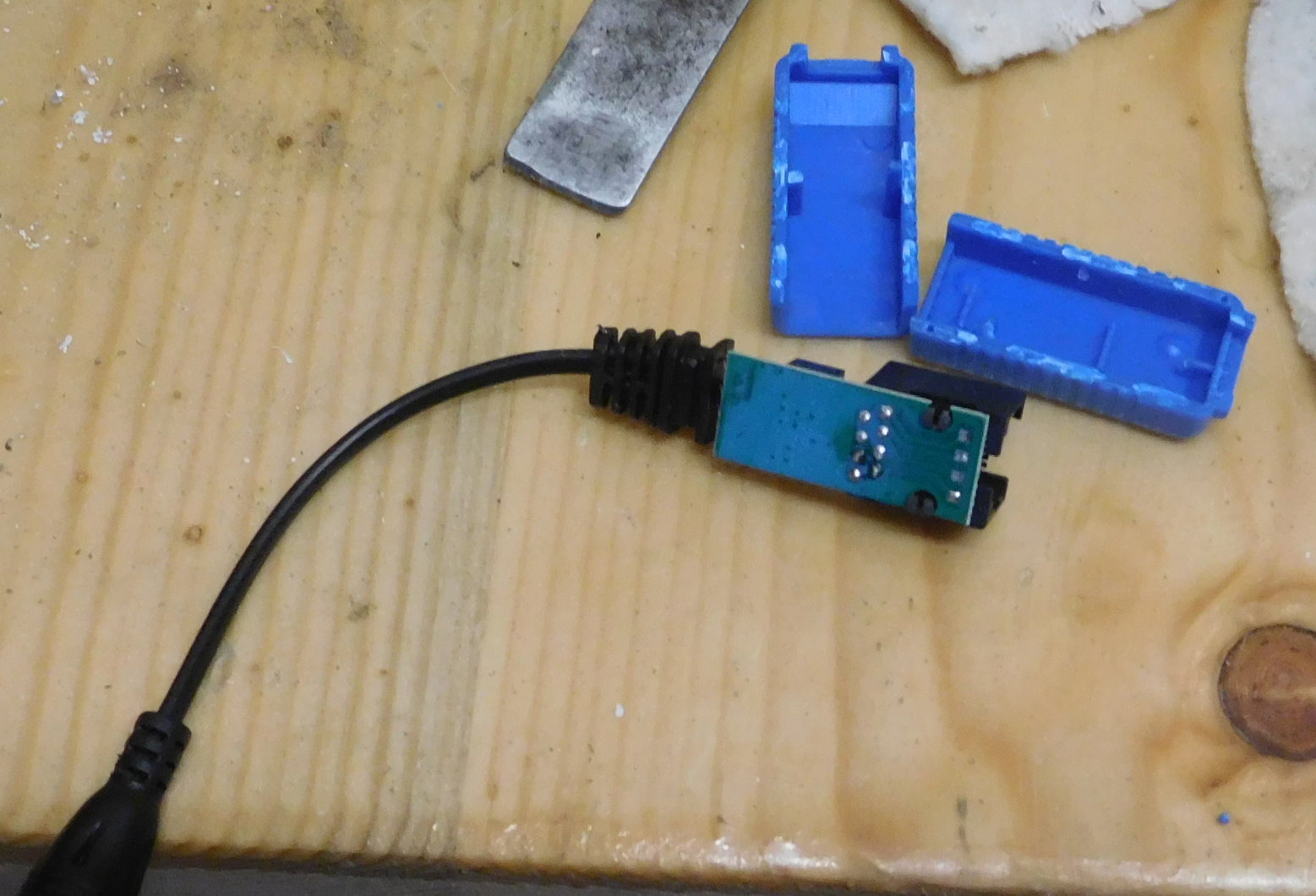

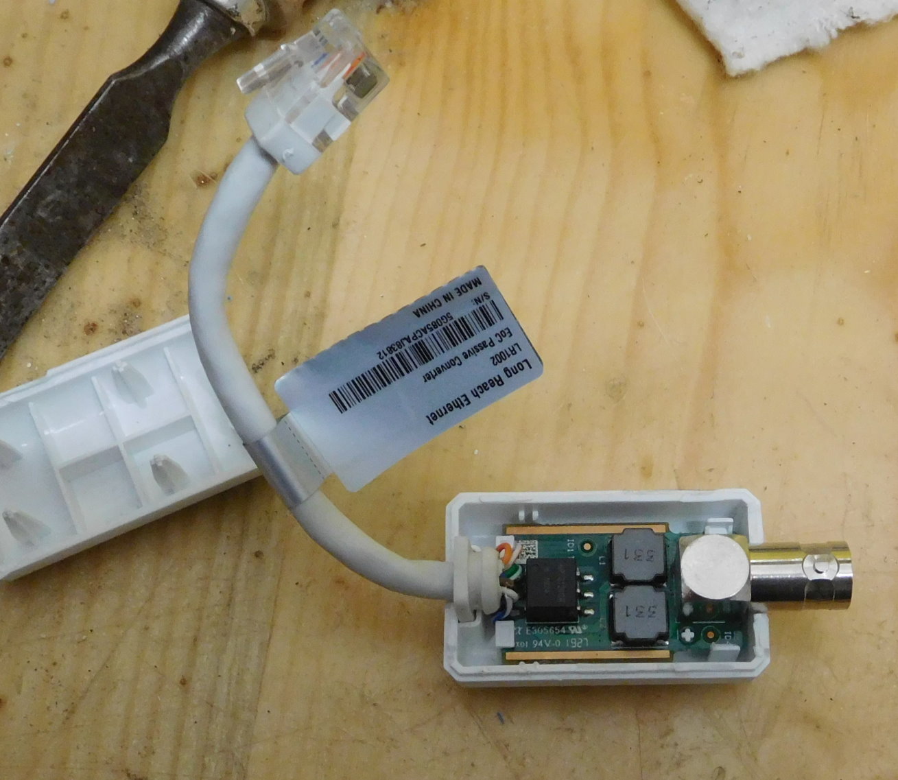

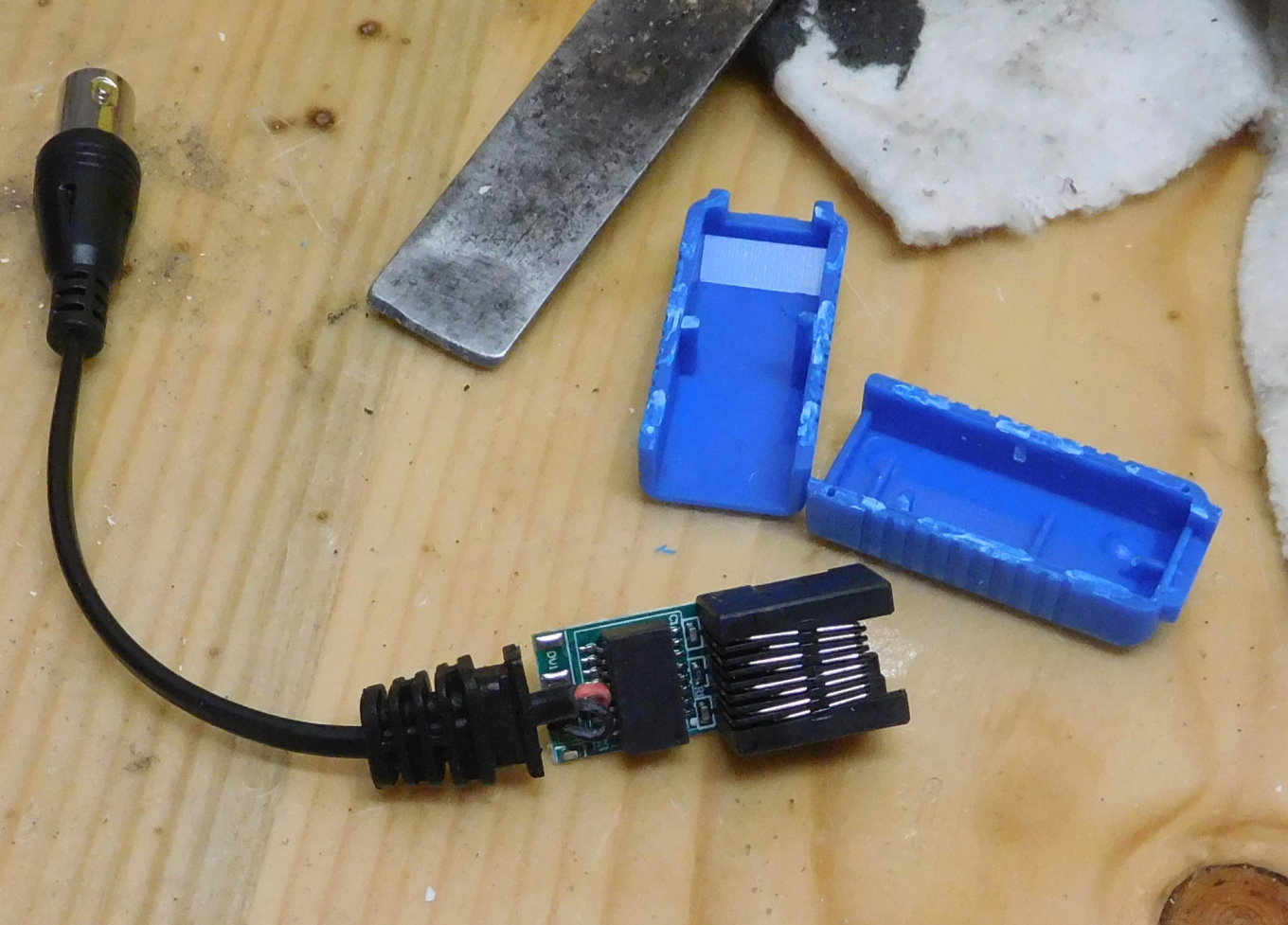

Deshalb habe ich den blauen Chinakracher mal geöffnet, um zu sehen, ob überhaupt Elektronik verbaut ist. Ich bin kein Elekroniker, aber die Platine ist schon sehr einfach aufgebaut: Dann habe ich noch die speziellen Dahua-Adapter, die nur bei ePoE funktionieren und auch nur um 10 € gekostet haben. Die Technik sieht schon ein bisschen aufwändiger aus: Mein Fazit: Chinakracher sind billig und nicht mal das Geld wert. Meine PoE Dahua Adapter werde ich behalten, falls doch noch mal eine Koaxleitung auf IP umgestellt werden muss. Gerald |

Manchmal muss man eben seine eigenen Erfahrungen machen, wie sagt man so "Versuch macht kluch" oder so
