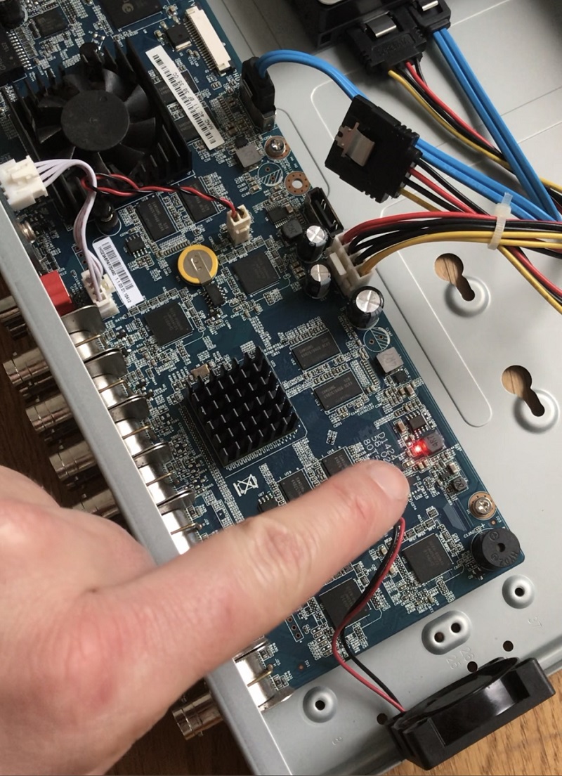

Der komplette Rekorder funktioniert nicht mehr sondern pipst nur einmal kurz und dann alles tod... Als ich das Gehäuse nun geöffnet habe erkenne ich: Wenn ich dem Gerät Strom gebe, dann pipst er wie geagt kurz und auf der Platine blinkt einmal kurz eine rote Diode zeitgleich dass der Lüfter einmal kurz "zuckt" und dann tod...
Weiss jemand was das sein kann? ich habe schon im Internet gesucht, auf den deutschen FAQ von Dahua selbst gesucht aber ich komme nicht weiter...

Oh oh @xdanielx, wenn Du da nicht sogar Recht hast denn fakt ist, über die letzten Jahre ist der große Lüfter auf der CPU, so hörte es sich zumindest an, schonmal blockiert...
Der Lüfter seitlich geht gar nicht mehr an jetzt und wie gesagt der Lüfter auf der CPU zuckt bei Strom nur einmal kurz...
Ich hatte gehofft, dass die blinkende Diode Euch etwas verrät, anbei siehe ein Bild:

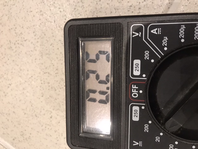

Leute, auch wenn ich mich jetzt zum Elektro- Horst bei Euch mache, kann mir kurz jmd. schreiben, wo ich schwarz und wo ich rot reinstecke am Messgerät und vorallem was ich dort einstellen muss um eine Messung vorzunehmen? Big Grin
Also wie ich an der Steckdose damit den Saft messe, weiß ich, aber am 12V Netzteil…Keine Ahnung!
12-02-2022, 12:26
RE: Dahua HDCVI Recorder streikt nach 5 Jahren...
DC für Gleichspannung, hilft vermutlich eher wenig weil die Spannung unter Last zusammen brechen wird.Je nach Messgerät unterschiedlich. Im Prinzip da wo du es auch für Wechselstrom reinsteckst.

Hallo Zusammen, also ich habe jetzt mal gemessen und das Ergebnis würde mich darauf schliessen lassen, dass das Netzteil defekt ist…
Die Anzeige schwankt hoch in runter immer zwischen 0,12 bis 0,28 und kann sich nicht entscheiden.
Das Netzteil hat einen Output von 12V und 5A während der Input angeben ist mit 100-240V 1.5A …
Was sagt Ihr denn dazu?

ich hätte da schon lange ein anderes Netzteil mit 12 V getestet. Man kann sich es auch unnötig schwer machen.
wir gehen bei derartigen Defekten/Anwandlungen der Geräte vor:
1 Eingangsspannung prüfen.
2. Ausgangsspannung prüfen.
3. anderes Netzteil anschliessen.
Eventuell Gerät aufschrauben. Meistens nicht nötig,l da Netzteile einfach Verschleissteile sind.
Nimm halt mal das Netzteil von der Fritzbox oder deinem Speedport, diese Netzteile taugen zwar nicht zum Dauerbetrieb, reichen aber zur Fehleranalyse.
Besorg dir ein neues Netzteil und dann gehts weiter. Kostet doch wirklich nicht die Welt.
Spezifikationen beachten, das alte Netzteil behalten und den Gleichsspannungsstecker sichern. Da gehts zuweilen sehr chaotisch mit den Innensteckern zu. Wenns neue nicht passt, Kabel weitestmöglich abschneiden zum NT hin und das Kabel polaritätsgerecht anschliessen.
Hier hilft dir dann wieder dein Multimeter. Big Grin
