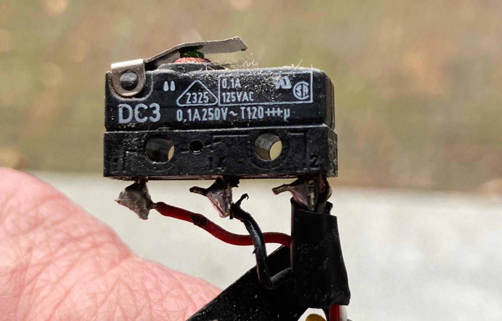

Die Verriegelung der Eingangstür wird über einen Mikroschalter (siehe Foto) an die Zentrale gemeldet und über eine LED angezeigt. Verschluss offen LED rot, Verschluss geschlossen LED aus.
Vor ein paar Tagen zeigte die LED rot an, obwohl der Verschluss verriegelt war, nach einiger Zeit bis zu ca. 1,5 min ging die LED aus und die EMA konnte scharfgeschaltet werden. (intern wie auch Extern über einen Schlüsselschalter)
Jetzt ist die LED auf Dauerrot, obwohl verriegelt. Ich vermute als Fehlerquelle den Mikroschalter, oder liege ich da falsch?
Der Mikroschalter hat 3 Anschlüsse, normalerweise ist das ja C, N/O (offen) und N/C (geschlossen)
Leider hat dieser Mikroschalter andere Bezeichnungen. Kennt sich jemand mit den Bezeichnungen aus? Oder weiß wie dieser geschaltet wird?
Wie kann ich den Mikroschalter am besten überprüfen?
Weiß jemand, ob ich den provisorisch überbrücken kann?

Was Du da hast, nennt sich Arrow Riegelkontakt.
Kannst dazu alles per Google finden.
Der Kontakt dient der Feststellung, ob die Tür nicht nur zugezogen sondern abgeschlossen ist und ist Teil der Zwangsläufigkeit. Die Anlage soll nur scharfgeschaltet werden können, wenn alle Türen (und Fenster) verschlossen und die Bewegungsmelder nichts detektieren, keine Störung vorliegt ... Lightbulb

Der Microschalter hat deutsche Normbezeichnungen:
11 = C
14 = NO
12 = NC

Wow, das ging ja schnell mit den Antworten. Besten Dank erst einmal. Ich werde dann mal einen neuen Riegelkontakt kaufen.

Wenn du rot und schwarz am Schalter brückst,sollte die LED Verschluß ausgehen. Die RK Linie arbeitet ohne Abschlußwiderstand.
