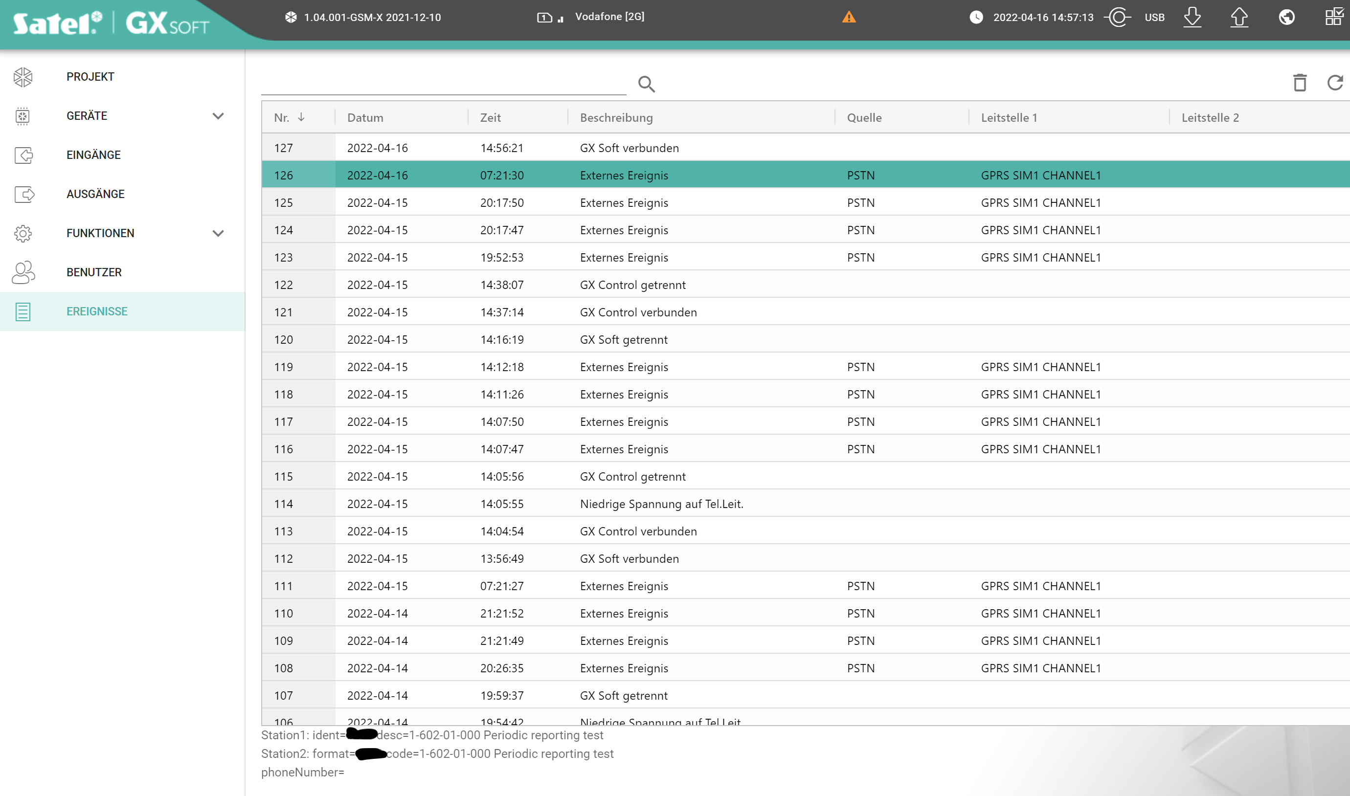

ich schaffe es leider nicht ein Satel GSM-X Modul via GPRS (Vodafone) bei einer Alarmempfangsstelle aufzuschalten. Die AES nutzt eine MSD4000 die eigentlich den Empfang ermöglichen sollten:
Ich habe die folgenden Informationen von der AES bekommen:
SIA-IP mit Contact ID
IP Adresse
Port
keine Verschlüsselung
Das Satel GSM-X Modul zeigt eine eine erfolgreiche Verbindung an, leider sieht die AES keinen Kontakt.
Kennt sich jemand mit dem Modul GSM-X aus ?

Habe ich mir auch gedacht, als ich die Bilder gesehen habe. Da fehlt das Verständnis für die Übertragungswege, was ist PSTN, was ist GPRS etc.

Ich habe eine alte analoge Contact ID Alarmanlage von Paradox, Modellreihe Magellan 6160. Aufgrund Problemen mit VOIP und Meldefehlern bei der Ausschaltung habe ich mir ein externes Wählgerät gekauft, das Modell Satel GSM-X
Hier ist die analoge Alarmanlage am Telefonanschluss des Satel Gerätes angeschlossen. Das Satel Gerät nimmt die Contact-ID Codes entgegen, was ich auch im Logfile überprüfen kann. Deshalb ist im Logfile auch als Quelle PSTN zu finden. Aber wie gesagt, dieser funktioniert.
Was jetzt nicht mehr funktioniert ist die Meldung via SIA-IP an die AES. Das Satel Gerät meldet keinen Fehler, bei der AES kommt aber nichts an.
Als Backfall Weg kann ich im Satel Gerät einstellen, dass die AES via GSM angerufen wird und die empfangen Codes via GSM kommuniziert werden, das funktioniert auch. Ist aber nicht meine präferierte Lösung, da ich auf IP umstellen möchte.
Ich würde auch die Paradox Alarmanlage MG6160 gegen ein anderes Modell tauschen, ich möchte allerdings nicht meine 26 Funkmelder tauschen, ich bräuchte also ein Modell welches die alten Melder akzeptiert.
