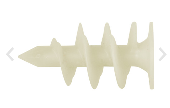

(31-05-2022 21:14)megagramm schrieb:  Trapezdübel sind für die Befestigung in WDVS geeignet.
Was genau ist ein "Trapezdübel"?
Die Googlesuche brachte keine brauchbaren Ergebnisse ...
Wir benutzen dafür Fischer Dämmstoffdübel ... gibt's in 50 und 90 mm.
Habe ich auch schon gegoggelt und kam nicht weiter. Ist wahrscheinlich so ein Fachausdruck Regionsbedingt. Unterhalte Dich mal mit einem bayerischen Zimmermann über Verzapfung. Da kommen Begrifflichkeiten, die stehen in keinem einzigen Wörterbuch.

(01-06-2022 15:15)Funkalarmprofi schrieb:  Wir benutzen dafür Fischer Dämmstoffdübel ... gibt's in 50 und 90 mm.
und die klebe ich dann meist auch noch mit Styroporkleber ein - hält Smile

01-06-2022, 19:45
RE: Telenot OAS-R an Hausmauer montieren
ich nenn die Dinger halt Trapezdübel...
Das Bild ist eindeutig.

(01-06-2022 19:45)megagramm schrieb:  ich nenn die Dinger halt Trapezdübel...
Das ist der Fischer FID 50 den wir auch benutzen ... den Begriff "Trapezdübel" hatte ich noch nie gehört.
Kuck hier
02-06-2022, 22:00
Bei mir heißen die immer Schnecken Dübel . Aber schön das wir alles nachher wissen was gemeint ist
