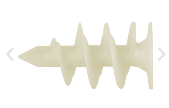

Aber es geht um was grundsätzliches. Ich habe zwar schon Telenot OAS-R an meiner Hauswand montiert, allerdings bei meinen Eltern hat die Fassade eine Wärmedämmung mit ca. 10cm Styropor - wie befestigt ihr da den Signalgeber? Gibt es Tipps Tricks? Klar hat der Signalgeber die Sabotageüberwachung mit Magnet, aber ich möchte nicht das das Teil gleich herunterfällt |

Trapezdübel sind für die Befestigung in WDVS geeignet.
Ich nehme immer einen längeren zum Vorbohren. Läßt der Dübel sich nicht ganz mittels Imbus eindrehen, helfen zwei 2,5 mm Hilfsbohrungen in der Abschlussfläche des Dübels, so dass ich mit einer Spitzzange den Dübel bis zum Schluss eindrehen kann. LG megagramm AK Engineering Sicherheitstechnik Energietechnik Haustechnik Thermografie für Hamburg und Umgebung Errichter für die Systeme von Jablotron, Telenot und ABUS |

(01-06-2022 15:15)Funkalarmprofi schrieb:(31-05-2022 21:14)megagramm schrieb: Trapezdübel sind für die Befestigung in WDVS geeignet. Habe ich auch schon gegoggelt und kam nicht weiter. Ist wahrscheinlich so ein Fachausdruck Regionsbedingt. Unterhalte Dich mal mit einem bayerischen Zimmermann über Verzapfung. Da kommen Begrifflichkeiten, die stehen in keinem einzigen Wörterbuch. SSB-Security.de - Sicherheitstechnik Siegen Planung und Remote Einrichtung Video & Alarm Bundesweit und Ausland Dahua - Hikvision - AXIS - Lupus |

(01-06-2022 15:15)Funkalarmprofi schrieb: Wir benutzen dafür Fischer Dämmstoffdübel ... gibt's in 50 und 90 mm. und die klebe ich dann meist auch noch mit Styroporkleber ein - hält Viele Fehler sind RTFM Fehler - Read The Fucking Manual Telenot, Daitem, UTC, Hikvision AxPro, Lupus, AVS www.peteralarm.de |

Hab auch schon mal dünnes Alurohr mit sehr langen Schrauben und Dübeln für schwere Kameras benutzt. Ansonsten aber Dämmstoffdübel oder beim Neubau Montageplatte an der passenden Stelle einsetzen (lassen).

ich nenn die Dinger halt Trapezdübel...
Das Bild ist eindeutig. LG megagramm AK Engineering Sicherheitstechnik Energietechnik Haustechnik Thermografie für Hamburg und Umgebung Errichter für die Systeme von Jablotron, Telenot und ABUS |

Bei mir heißen die immer Schnecken Dübel . Aber schön das wir alles nachher wissen was gemeint ist
