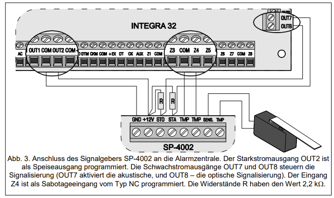

ich hab' da mal eine Fragen an die Profis zur Verdrahtung der SP-6500 an die Integra Plus Zentrale.
Orientiert hatte ich mich an dem Bild zum Anschluss der SP-4002 an die Integra Plus. Da Anschlusspanel der SP-6500 sieht ja ähnlich aus ...
Bei der SP-4002 werden die Eingänge STO und STA über die OC Ausgänge 15/16 der Zentrale gesteuert, die ja nur 55mA Strom liefern können. Die SP-6500 benötigt aber 150 mA bei Signalisierung.
Werden über die OC Ausgänge 15/16 der Zentrale im Signalgeber nur die Sirene und die LED's angesteuert, d.h. der Strom kommt eigentlich von z.B. OUT1, oder wird der Strombedarf der beiden Komponenten über die OC Ausgänge 15/16 geleitet, die damit eigentlich überlastet wären?

Ist doch ganz klar beschrieben, OUT2 leistet die Stromversorgung und STO bzw. STA sind nur die Ansteuerung.

Das hatte ich gehofft, besten Dank!
