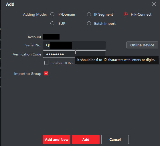

Ohne etwas am Gerät zu machen, habe ich einen zweiten Hik-Connect Account eingerichtet. Mit der Hik-Connect App mich angemeldet und dann auf dem Panel die Einrichtung vollzogen. Ich habe den Hik-connect Dienst aktiviert und dann den QR Code abgescannt. Die Einrichtung bei Hik-Connect kann nicht abgeschlossen werden, da anscheinend keine Verbindung zum Hik-Connect Dienst aufbauen kann     . Der Registrierungsstatus ist weiterhin offline     .
Des Weiteren habe ich das gleiche Spiel über ivms versucht zu realisieren.     Bei der Aktivierung und Bestätigung das Hik-Connect Service aktiviert werden soll. Es kam dann folgende Meldung:

Ich habe einerseits über das Codesymbol (QR) verwendet und über die App versucht online das Gerät hinzuzufügen. Beides fehlgeschlagen.
Mit ivms habe ich versucht noch das Gerät zum hik-connect account zu verknüpfen.

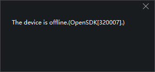

Die folgende Meldung erscheint:
Ich probiere es noch mit einem anderen Handy. Ich schätze irgendetwas verhindert den Aufbau zum Hik-Connect Service.
