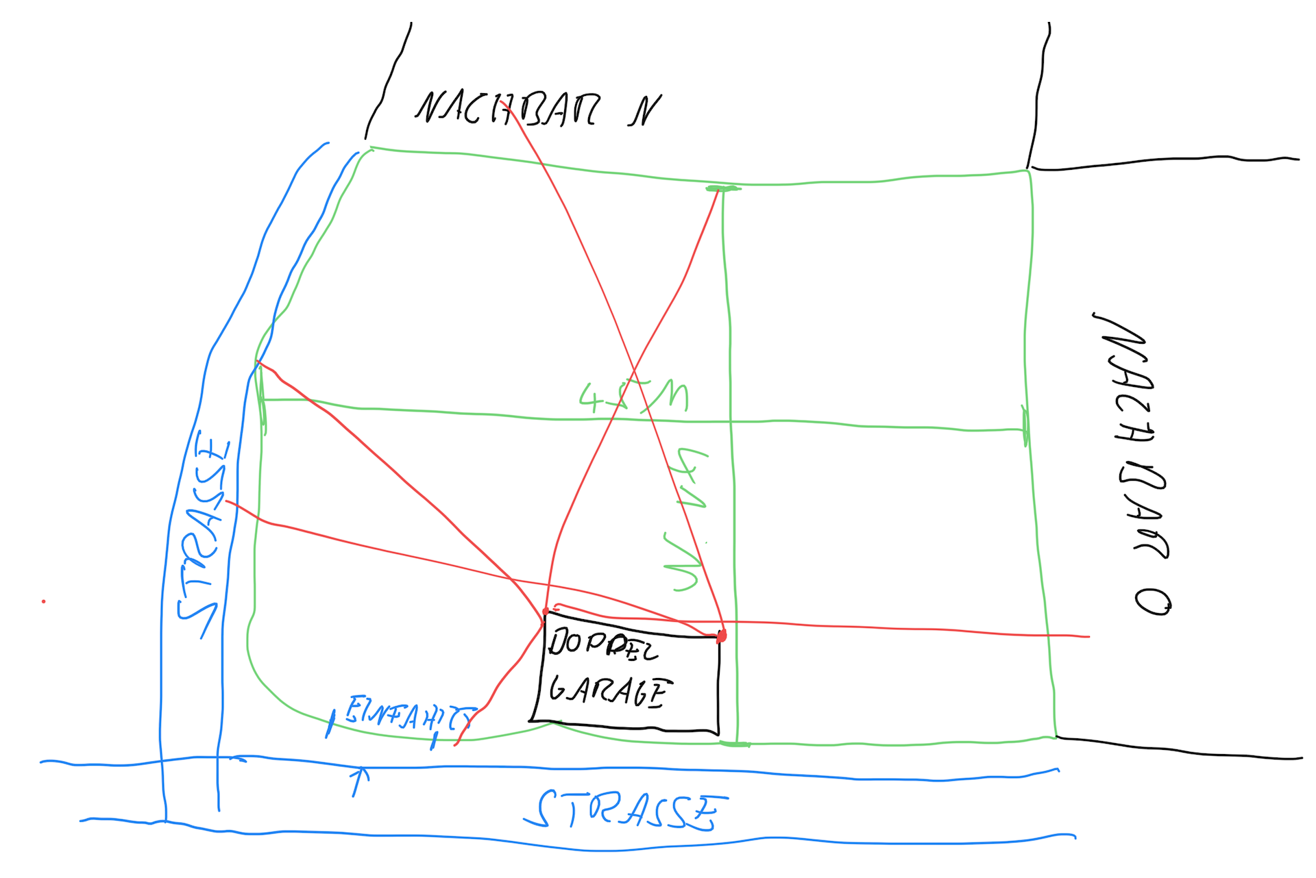

So nun konkret zum Thema. Ich habe eine Skizze mit den örtlichen Gegebenheiten angefertigt. Dazu wissen muss man noch, dass die Garage im Winter nicht geheizt ist. Es ist zwar trocken aber es können auch mal -10 Grad werden im inneren.
Ich denke an 2-4 Kameras ggf. mit NVR. Würde dann nach dem Sammeln von Erfahrungen von 2 auf bis zu 4 Kameras hoch gehen. Auf der Skizze habe ich mal 3 Stück platziert ohne zu wissen welche Kameras für die Grundstücksabmessungen geeignet sind. Die Kameras sollen PoE Technik haben WLAN möchte ich nicht. Welches Set bzw. Einzelkomponenten würden es für mein Vorhaben tun? Ich möchte die Kameras auch vom Handy aus sehen können. Die Sicherheit wäre mir hier schon auch wichtig allerdings bin ich mir hier nicht über die Fallstricke im klaren. Zumindest sollen die Kameras unter keinen Umständen frei im Internet zu sehen sein.

Bei Deiner Skizze überwacht keine Kamera die anderen Kameras bzw. die Kameras überwachen sich nicht gegenseitig. Mit einer Kamera bei Nachbar "N" an der Grundstücksgrenze hättest Du mit der 4 Kamera alle Kameras in der Überwachung. Je nach Modell haben die zwar auch die Möglichkeit einen Sabotage-Alarm auszulösen, aber Du hättest keine Möglichkeit das Ganze zu verifizieren. Lightbulb
Sinnvoll wäre, dass Du auch mal ein Budget in den Raum wirfst. Wenn Du bei Hikvision suchst, lautet meine Empfehlung, AcuSense Variofocal Turrett. Von der Typenbezeichnung hinten irgendwas mit IZS. Da zahlst Du vielleicht 100 € mehr, hast aber einen motorisierten Focus, den Du später auf die zu beobachtende Fläche einstellst. Hier sind schon mehrere Leutchen aufgeschlagen, die trotz Berechnung, trotz Winkelmesser und Geodreieck, Maßstab und Millimeterpapier am Ende doch das verkehrte Modell gewählt hatten. Blush
Alternativ kannst Du Dich auch von Fachleuten beraten lassen. Wie Du selbst festgestellt hast, ist die Auswahl gigantisch. Ob die eingezeichneten Kamerastandorte und denen Ausrichtung jetzt sinnvoll sind, wage ich zu bezweifeln. Du könntest zum Beispiel die linke Kamera nach rechts ausrichten (dann wird auch die rechte Kamera von der linken überwacht) und die rechte Kamera nach links. Die in der Mitte könntest Du Dir sparen. Allerdings hättest Du dann noch die toten Winkel direkt an den Garagenseiten. Wenn dies erforderlich ist, wären noch mal 2 Kameras fällig. Undecided

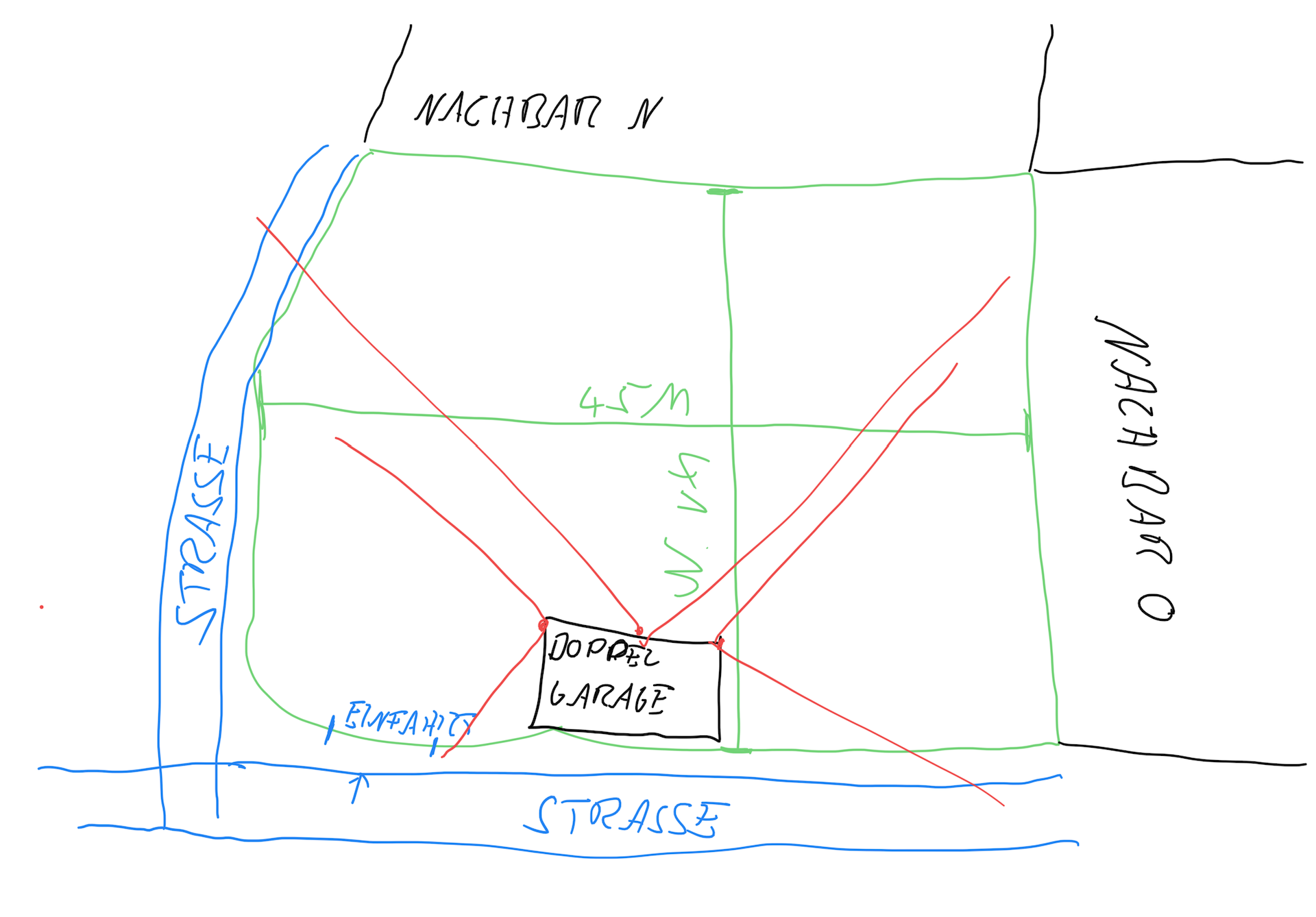

Vielen Dank für deine Anregungen. IZS habe ich mir gleich mal notiert. Ich habe die Skizze nun als 2.0 angehängt.
@All
Mir fällt leider jetzt erst auf das ich mich vielleicht nicht klar ausgedrückt habe. Im Vordergrund steht weniger der Sicherheitsgedanke. Wichtig ist mir eher das ich die Pflanzen, Beete etc. am Grundstück sehen kann. Auf gut Deutsch ich will sehen was am Grundstück los ist und an zweiter Stelle wäre die Überwachung.
ggf. wäre auch eine 360 Grad Kamera auf dem Dach der Garage eine Option.
