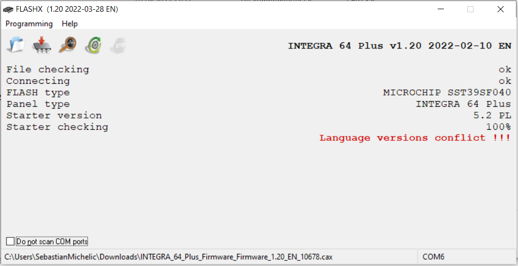

ich hätte versucht meine Integra 64 Plus auf die neueste Firmware upzugraden (ich habe eine EN Zentrale und habe die EN Version der Firmware genommen). Nun kommt die Fehlermeldung "Language Version conflict" ... könnte das daran liegt, dass die Starter Version mit Suffix PL (Polnisch) ist?
Weiß jemand wie man das behebt?

Wende dich an den Händler, der dir die Zentrale verkauft hat.
Nach meiner Info ist es nicht möglich eine Polnische Zentrale mit Deutscher Firmware zu flashen (Gebietsschutz). Du wirst wohl polnisch lernen müssen.

Danke für die Antwort. Ich bin ja etwas verwundert, dass die Zentrale an und für sich EN als Sprache hat aber eben der Starter PL ist... Ich werde den Händler fragen.

zur Info: Firmware update mit der PL Version von FlashX aber mit EN Firmware funktioniert.
