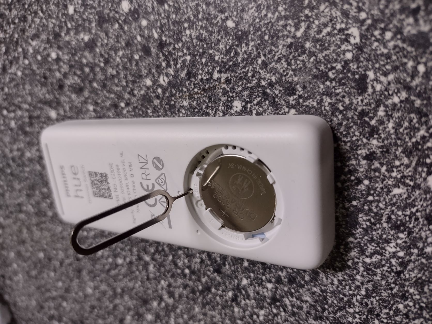

2) Entfernen Sie die Batterieabdeckung vom „Philips Hue Dimmschalter V2“.
3) Setzen Sie den "Philips Hue Dimmschalter V2" auf die Werks(fabrik)einstellung zurück, indem Sie den Mikroschalter (direkt über der Batterie) mit einem dünne Metallstift/nadel etwa 10 Sekunden lang gedrückt halten, bis das grüne Licht auf dem „Philips Hue Dimmschalter V2“ leuchtet. Danach leuchtet der „Philips Hue Dimmschalter V2“ für einige Minuten orange und während dieser Zeit können Sie den „Philips Hue Dimmschalter V2“ gemäß dem Standardverfahren des Hubs mit dem „Lupus XT2-plus“-Hub verbinden.
