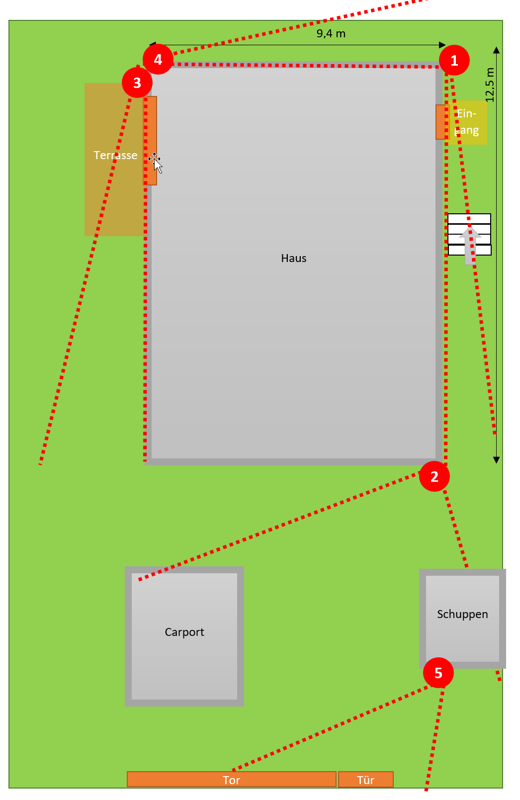

danke für die ersten Antworten. Anbei der Plan.
Kamera 1: Ostseite, inkl. Treppe und Haustür, unter Dachvorsprung ca. 2,5 m hoch
Kamera 2: Carport und Zugang zum Haus, Höhe ca. 5 m
Kamera 3: Terrasse und Westseite, unter Dachvorsprung ca. 2,5 m hoch
Kamera 4: Nordseite (tbd, nur 1 einbruchsichers schmales Küchenfenster in 2 m Höhe im EG)
Kamera 5: falls nötig Erweiterung von 2
Verkabelung:
Alternativ vom WLAN müsste ich halt Netzwerkkabel ziehen, dann gerne POE.
Hilft das weiter,
Gruß + Dank,
Martin
