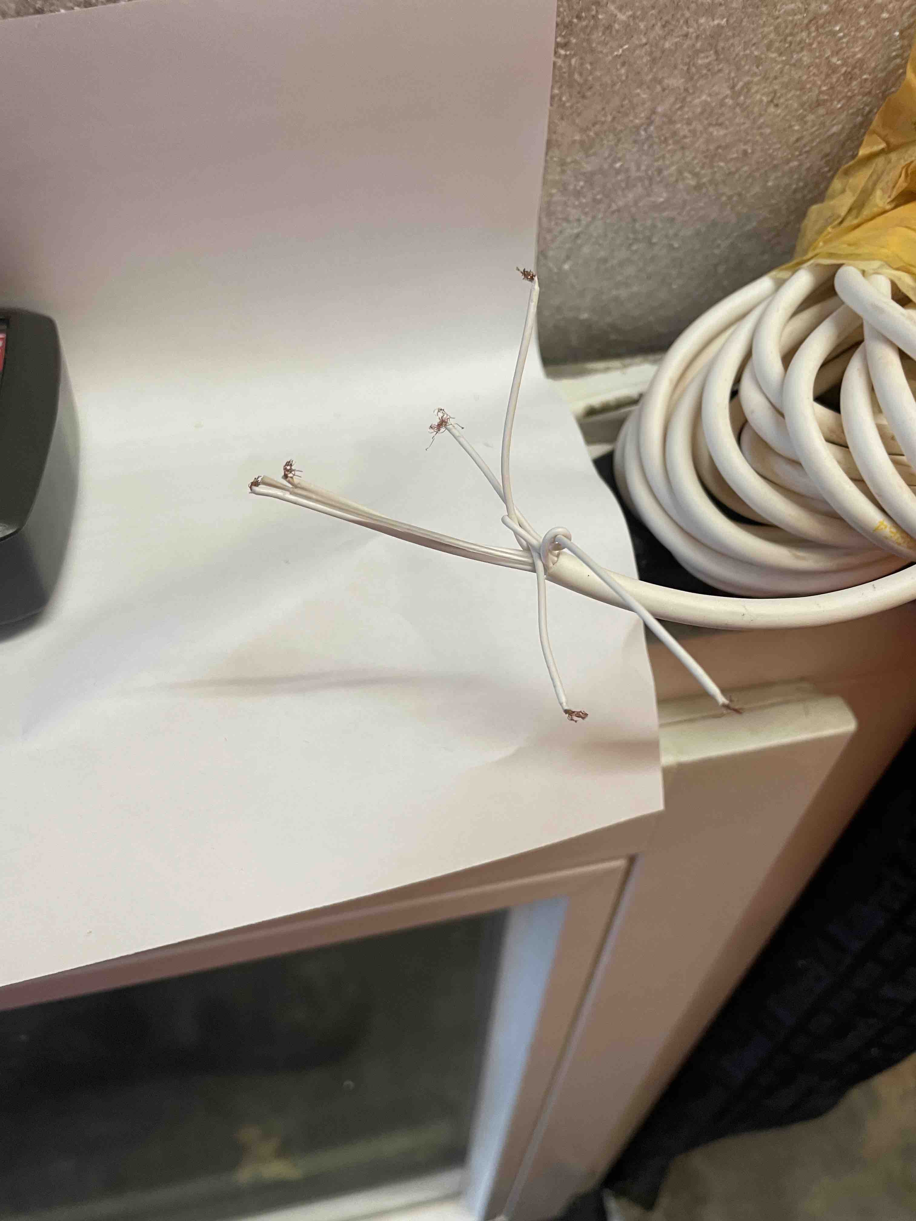

ich habe über Ebay Kleinanzeigen ein Fenster gekauft, was im Keller eine Glasbausteinöffnung ersetzen soll. Mir ging es zunächst vor allem um das Fenster als solches, weil es von den Maßen her genau passte.
Das Fenster verfügt nun aber über Scheiben mit Bruchsensoren - laut Aufdruck: ipasafe G103139. Pro Flügel kommt da ein sechsadriges Kabel raus. Ich hab ein bißchen im Internet gestöbert und eine Anleitung des Herstellers über die Widerstandsmessung der Schleifen gefunden - letzte Seite:
https://glas-dreisbusch.de/wp-content/up...rmglas.pdf
Weswegen ich frage: Wir haben mit dem Haus noch eine alte analoge Effeff Zentrale 521 mit Signalgeber außen gekauft (allerdings deaktiviert). Mir ist klar, dass das eine sehr sehr uralte Anlage ist, aber irgendwie triggert mich das an, das Ding wieder in Betrieb zu nehmen - sie soll dann eigentlich nur das Fenster im Keller überwachen. Ich habe ein paar Tests gemacht und die Auslösung der Melderlinien funktioniert einwandfrei. Mir ist klar, dass es sicherlich bessere, moderne Anlagen gibt, aber irgendwie finde ich den Gedanken reizvoll, Bestehendes weiterzuverwenden. Wir müssen keine VdS-Kriterien erfüllen, Wertgegenstände gibt's bei uns auch nicht zu holen, ich betrachte das Ganze eher als Bastelprojekt mit Erkenntnisgewinn und kleinem Mehrwert...
Nun zu meiner Frage: Ich habe die 6 Adern des Kabels durchgemessen, einmal auf Durchgang und einmal auf Widerstand. Es gibt drei Paare, die Durchgang haben. Zwischen Paar A + B liegen ca. 6 Ohm an - offenbar die Alarmschleife, zwischen Paar C + D und Paar E + F liegen jeweils knapp unter 2 Ohm an.
Ich habe mir auch den Schaltplan der Z-Verdrahtung angeschaut und die nimmt immer Bezug auf 4-adrige Kabel. Evtl. könnte noch ein Reedkontakt an jedem Fensterflügel verbaut sein, allerdings ist das nicht sichtbar und ich kriege durch Messungen nicht raus: Weder ändert sich Ohm-Zahl der drei Adernpaare beim Öffnen des Fensterflügels noch wird der Durchgang unterbrochen.
1. Wie messe ich ggf. einen Reed-/Öffnungsmelder raus?
2. Wie binde ich die Kabel an? Ich vermute, die Alarmschleife mit 6 Ohm schleife ich in eine Melderlinie der Zentrale ein, richtig?
Ich würde mich freuen, wenn mir jemand ein bisschen auf die Spur hilft...
Vielen Dank!

Ich würde vermuten das die 6 Ohm die Glasbruchlinie ist.
die Durchgang haben sind die Sabotage schleifen.
Aber.. alle in Reihe schalten 12kOhm Wiederstand mit in Reihe fertig.
Dann ist es Egal wer was ist.

Ich werde es mal so ausprobieren. Reed-Kontakte lassen sich wahrscheinlich heutzutage unsichtbar in Holzfenstern verbauen, richtig?

Zitat:Reed-Kontakte lassen sich wahrscheinlich heutzutage unsichtbar in Holzfenstern verbauen, richtig?
Das war früher auch nicht anders: Loch bohren, (Stab)Magnet rein, Holzkitt drauf, anstreichen, fertig Wink
