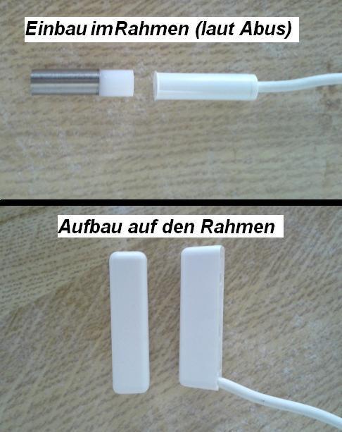

Ich habe jetzt aber ein Problem mit den Öffnungsmeldern, das ich nicht nachvollziehen kann. Ich habe per Multimeter bei allen Meldern die Adern der Sabotagelinie identifiziert, kein Problem soweit.
Jedoch scheint der Magnet nicht in der Lage zu sein, die Alarmlinie zu schliessen. Es ist der mitgelieferte und hier zu sehende Magnet verbaut. Diese hat keinen Effekt auf den Melder, in jeglicher Orientierung und Distanz.
Ich habe auch noch einen Magneten eines MK1010W (nicht fremdfeldgeschützt) hier. Dieser schliesst die Linie, wenn ich ihn parallel zum Melder halte; nicht aber, wenn er wie geplant vor Kopf sitzt.
Irgendwelche Ideen, was hier schief läuft?
Edit: Gerade habe ich noch gemerkt, dass die Alarmlinie schliesst, wenn ich den Magneten an das Ende des Melder halte, an welchem das Kabel abgeht... Also genau entgegengesetzt zur vorgegebenen und üblichen Einbauweise.
Edit 2: Aufgrund dieses Themas (http://www.alarmforum.de/Thread-Montagep...t=mk1310w) bin ich darauf gekommen, dass scheinbar die Anleitung von Abus quatsch ist... Wenn das Distanzstück aus Plastik vom Sensor abgewandt ist, klappt alles wie gewollt. Das heisst, ich darf nun erstmal alle verbauten Gehäuse vorsichtig wieder aufhebeln...
