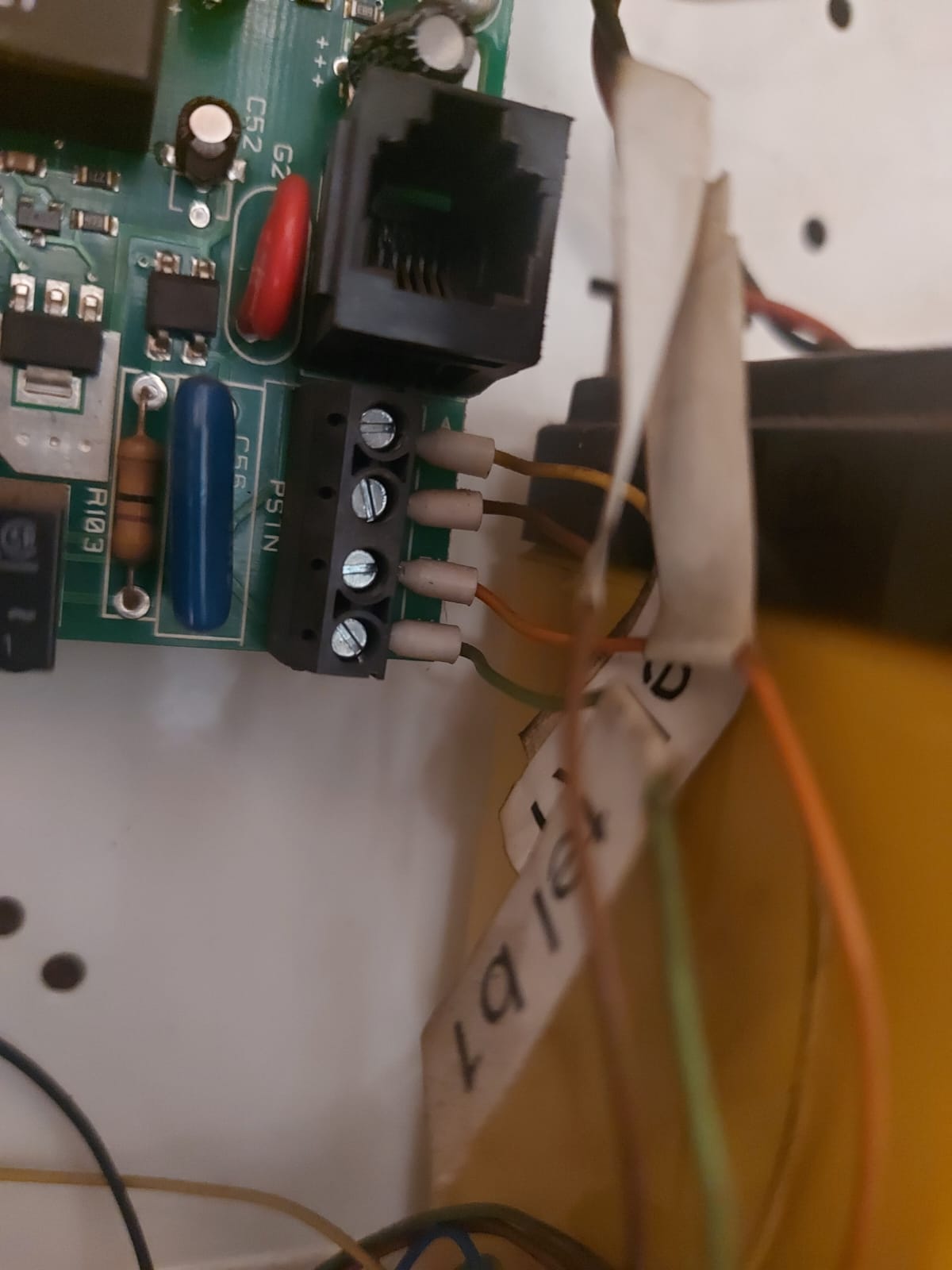

ich habe an die PSTN Klemmen (A/B/A1/B1) ein RJ11 Telefonkabel angeklemmt und dieses geht in meinen Router.

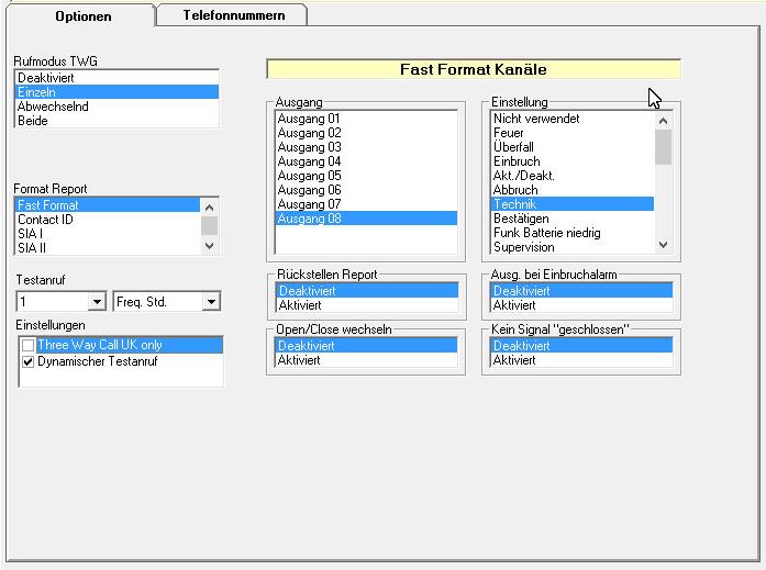

Habe ich im downloader unter "report" etwas falsch gemacht?

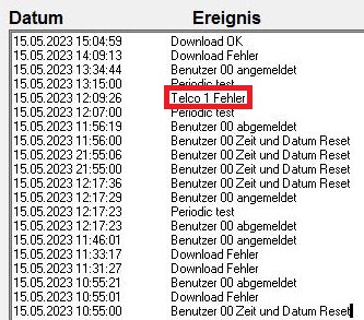

Im Ereignisspeicher steht Telco Fehler 1, jedoch nicht zur vollen Stunde, wenn die Anlage eigentlich anrufen sollte.

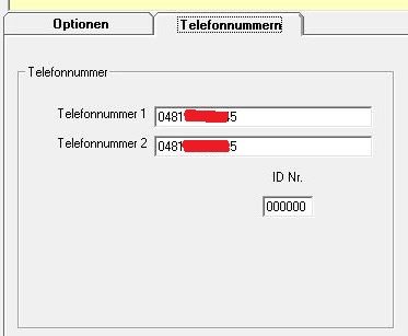

Ich hänge 3 Bilder an, einmal die Verkabelung, und meine Einstellungen im "Downloader".
Für jede Hilfe die mich weiter bringt wäre ich sehr sehr dankbar, denn was nützt mir die Alarmanlage, wenn sie nicht anruft :'D!
Ist meine Verdrahtung murks?
Kann mir jemand sagen, auf welche Kontakte des RJ11 kommen denn A/B/A1/B1 ? Auf welche Pins des RJ11 (von vorne auf den RJ11 Stecker geschaut) Das wäre sehr lieb, vielen Dank im Voraus!

das sind alles Eintragungen für den Wachdienst/Notruf-und Serviceleistelle, die Du da gemacht hast. Das Einzige was Du nutzen kannst ist der Alarmanruf über Homebeep.

Laut diesem Beitrag aus diesem Forum, wenn ich es richtig verstehe, sollte es auch mit "Fast Format" gehen, nur um zu testen ob die Zentrale auch "heraus ruft", kannst Du das bestätigen?
