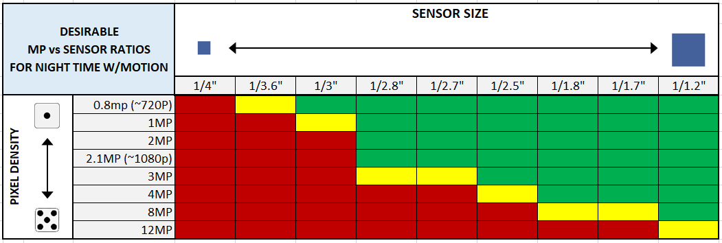

RE: Kamera mit guter Nachtsicht für Grundstück
- vermeide Dome-Kameras, da hier durch die Kuppel in der Nacht Probleme auftreten können.
- vermeide glauben an Marketing gelaber-Kameras "ColorVu, Full Color, Darkfighter, Lightfinder, ...". Inzwischen kann man diesem Gelaber nicht mehr trauen, da besonders Hikvision inzwischen Kameras unter "Darkfighter" verkauft, die ein so schlechtes MP/Sensor Verhältnis haben, dass es lächerlich ist. Die Hersteller kochen alle nur mit Wasser
Du kannst jede Kamera bei Nacht so einstellen, dass es aussieht wie am Tag. Leider wirst du dann bei Bewegung nicht mehr viel erkennen außer irgendwelche schlieren von Geistern.
- vermeide den Kauf einer Reolink CX410, auch wenn die Specs eigentlich passen. Leider ist die Softwaremanipulation Mist.
- vermeide Fisheye Optiken wie sie bei Milesight verwendet werden. Durch die Krümmung landet noch weniger Licht auf dem Sensor. Wenn du 180° haben willst, verwende eine stitched Kamera, wo mehrere Sensoren zu einem Bild kombiniert werden. Leider gibt es aktuell nur bezahlbare stiched Kameras ohne Infrarot.
Modelle währen
https://www.hikvision.com/de/products/IP...2p-lsu-sl/
https://www.dahuasecurity.com/products/A...80-E2-ASTE
Jedoch ohne IR Filter, deshalb nur bedingt brauchbar.
- halte Ausschau nach Kameras mit einer F1.0 Optik
- leider lassen sich physikalische Gesetze nur schwer überwinden. Wenn es zu dunkel ist, brauchst du Zusatzbeleuchtung. Das wären dann entweder Infrarot-Scheinwerfer oder echtes Licht.
- orientiere dich bei der Suche an dieser Grafik:
