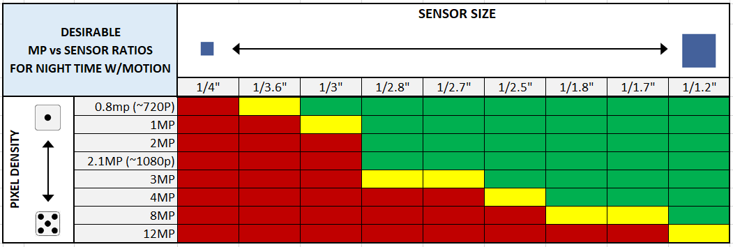

Generell kannst du dich beim Kauf an dieser Grafik orientieren:
Dann kannst du noch im Datenblatt nach der min. Blende gucken. Im Optimalfall liegt diese bei F1.0. Natürlich verwenden einige "bessere" Modelle bessere Materialien für die Optiken, auch unterschiede bei den Sensorhersteller gibt es. Alle Hersteller versuchen mit Software noch "etwas" rauszuholen. Aber für eine grobe Orientierung reicht es.
Wenn du die vorgeschlagene Kamera vom Funkmann mit der Tabelle vergleichst, dann wirst du sehen, dass 4MP 1/2.7" von optimal entfernt ist. Genau so wie die F1.6 Optik. Du hast somit also eine Erkennung/Detektierung von Personen durch den Wärmebildteil, der echt sichtbare Teil wird dadurch aber auch nicht besser.

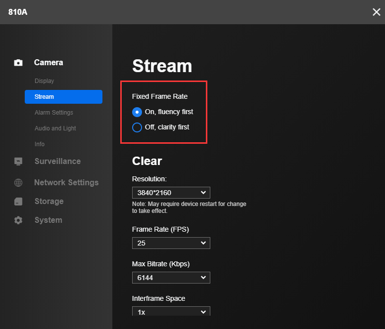

Guck einfach mal ob bei der Reolink noch folgende Einstellungen möglich sind:
https://support.reolink.com/hc/en-us/art...-Settings/
https://support.reolink.com/hc/en-us/art...nk-Client/
Wichtig sind diese Einstellungen:
Wenn du diese Einstellmöglichkeiten nicht hast, dann kannst du dir gleich eine andere Kamera kaufen.
Bitrate: maximum (sollte bei Reolink 6144 sein)
FPS: 15
fixed framerate: on
exposure auf manual
gain: 0-60
shutter: 0-14
als Startwerte.
Du wirst sehen, dass das Bild bereits deutlich dunkler ist als im Automatikmodus. Wenn das Bild dann immer noch ausreichend hell ist, kannst du anfangen den oberen Gain wert zu reduzieren. Andernfalls den oberen Shutter Wert langsam erhöhen. Gain sollte 60 nicht überschreiten, besser wären 50. Immer wieder gucken, ob das Bild bei bewegten Objekten noch akzeptabel ist.
Wenn bereits jetzt nichts mehr zu erkennen ist, dann wirst du um zusätzliche Beleuchtung oder eine andere Kamera nicht drum herumkommen. Oder mit Ghosting leben.
Die Einstellungen gelten für jedes am Markt erhältliches Modell. Was deine Werte sind, musst du selber testen. Wie gesagt, die kochen alle nur mit Wasser.

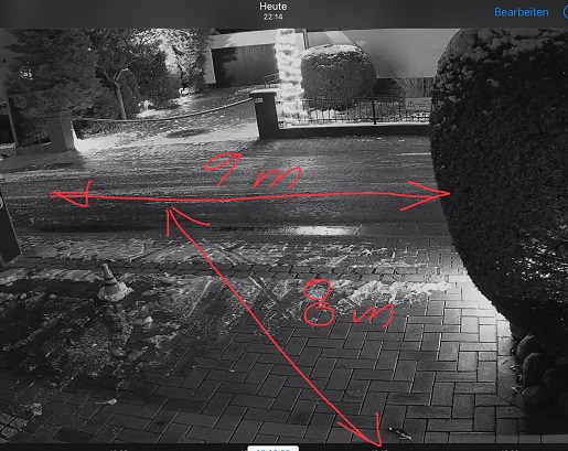

So, habe den Bereich nun per Foto dargestellt. Wie man sehen kann, macht die Reo schon gute Standbilder. Bei Bewegung allerdings, ist nix mehr des bewegten Objekts zu erkennen. Vielleicht kann mir jemand sagen, was für eine Kamera in Frage kommt, die auch Bewegung gescheit abbildet. Das Grundstück gegenüber gehört mir auch.

Die Datei ist zu gross….das bekomme ich aufm Ipad nicht kleiner gemacht. Werde morgen am PC das Foto verkleinern und einstellen.
30-11-2023, 09:32
RE: Nachtsicht trotz IR Scheinwerfer nur geisterhaft
Da haben wir die Aufnahme
30-11-2023, 10:14
Hast Du denn mal versucht die Belichtungszeit auf 1/25 Sek oder kürzer einzustellen? Ist das Bild dann zu dunkel? Schmieren wird von einer zu langen Belichtungszeit kommen, das wurde ja schon genannt.
Der Infrarotstrahler ist ja nicht zu sehen, die Weißlichtaussenbeleuchtung der Nachbarn gegenüber schon, daher kommt die Cam mit der Wellenlänge wohl nicht klar? Das hatte ein Vorredner ja schon vermutet. Was mich wundert ist, es muss doch auch eine interne IR Beleuchtung geben. Auch hiervon sieht man nix im Bild. Wenn Du etwas näher an vor die Cam hälst müsste das ja heller dargestellt werden, wenn der interene IR funktioniert.

- Cam weiter nach unten ausrichten (Datenschutz und vieleicht ändert sich dann auch die Belichtung, wenn die hellen Bereiche der Straßen- und Nachbarbeleuchtung nicht mehr drauf sind)
- Belichtungszeit auf max. 1/25 Sekunde festlegen
- wenn das Bild dann zu dunkel: Für Licht sorgen, dass die Cam kann
Natürlich wurde hier recht weit unten ins Regal geggriffen und es ist zu vermuten, dass es mit einer gescheiten Cam wahrscheinlicher ist hier zu brauchbarerern Ergebnissen zu kommen.
