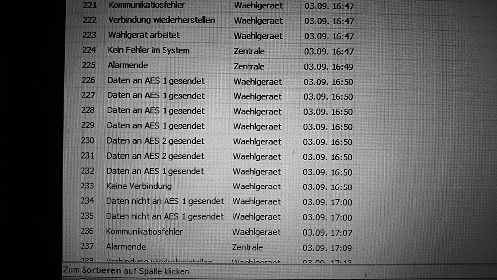

Am gestrigen Tag erfolgten jedoch hintereinander mehrere Auslösungen zumindest einer der zwei Innensirenen, die weder per GSM gemeldet bzw. auf dem Display der Bedientastatur angezeigt wurden! Die Anlage war zu dem Zeitpunkt scharfgeschaltet.

Aus den Daten im Ereignisspeicher werde ich auch nicht so richtig schlau (siehe Anlage).

So wie ich das sehe, waren das auch keine Alarme sondern Störungsmeldungen. Sichtbar an den Meldungen deiner Zentrale "Kommunikationsstörung".
Je nach dem, wie die Störungsmeldungen programmiert wurden, werden diese über die Innensirene angezeigt.

Merkwürdig ist für mich auch der Eintrag 'Alarmende', wo ist der Beginn?

Waren das auch Übertragungsstörungen? Oder andere?
Ich denke, man kann bei der Oasis auch einstellen wie sich die Anlage bei welcher Störung verhält.
Der Beginn ist das Ereignis, das Ende deine Bestätigung oder Unscharf Schaltung.
