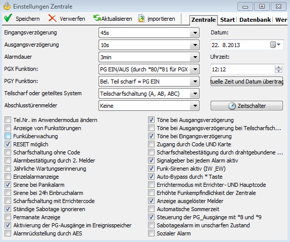

Hier noch die Einstellungen der Zentrale.

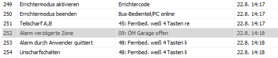

Was mich wundert ist, dass in der Ereignisanzeige steht "Alarm verzögerte Zone" zu ÖM aus Zone A, den ich als zweites (nach der Eingangstür) während der Eingangsverzögerung aktiviert habe. Wieso verzögerte Zone?

(22-08-2013 14:29)Sebbl schrieb:  Was mich wundert ist, dass in der Ereignisanzeige steht "Alarm verzögerte Zone" zu ÖM aus Zone A, den ich als zweites (nach der Eingangstür) während der Eingangsverzögerung aktiviert habe. Wieso verzögerte Zone?
ja wundert mich auch. Passt nicht zu deiner Beschreibung mit Sofortalarm.

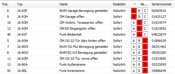

hier der Screenshot der Komponenten.
Ignoriere bitte Pos. 6 BWM Garage auf "natürlich" und dass versch. Öffnungsmelder "C" zugewiesen sind.
Getestet habe ich bspw. so:
1. Scharfschaltung ABC, Auslösung Bedienteil (40) mit Eingangsverzögerung. Dann direkt ÖM (9) mit Sofort-Meldung. -> kein Alarm.
2. Teilscharfschaltung AB, Auslösung Bedienteil (40) mit Eingangsverzögerung. Dann direkt ÖM (10) mit Sofort-Meldung. -> kein Alarm.
Gruß Sebastian
