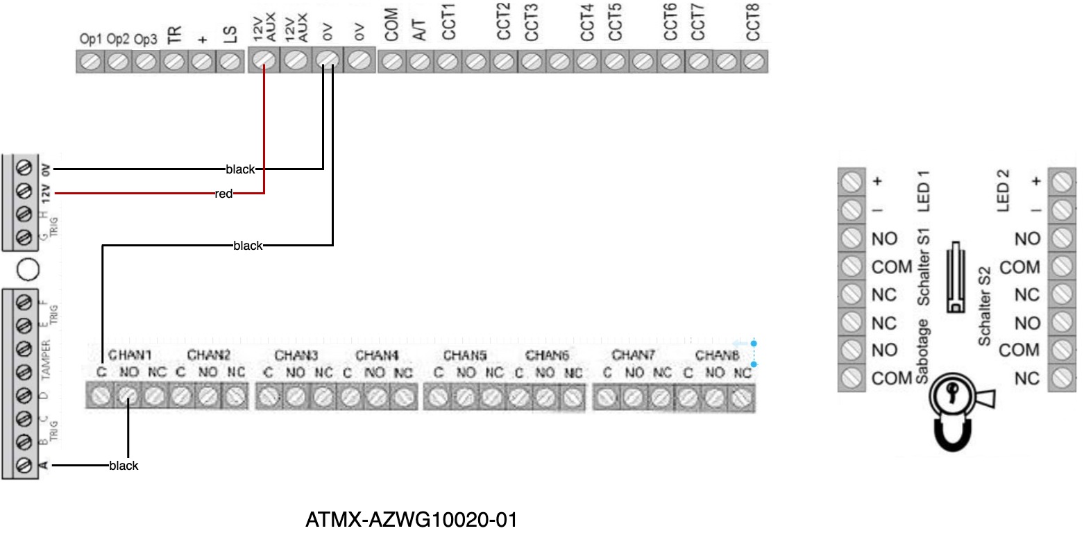

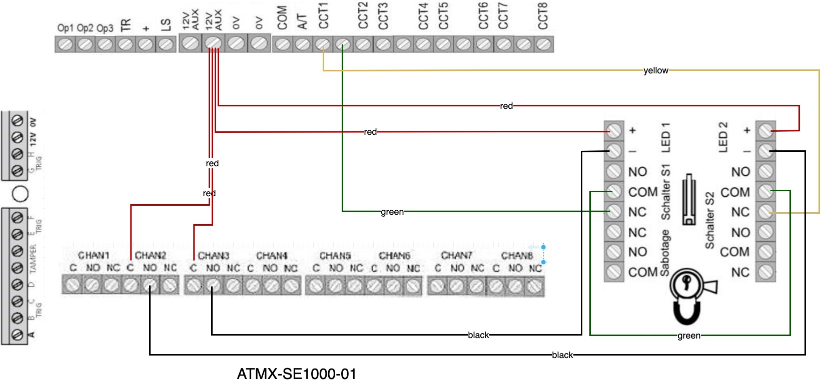

Ich habe schon viele Forum Nachrichten gelesen, im besonders über das ABUS Terxon MX Anlage. Selber habe ich auch einen ABUS Terxon MX Anlage. Das war installiert in meiner alten Wohnung durch einen Profi. Jetzt bin ich umgezogen und muss ich man ja selber für „Profi“ spielen. Ich bin jetzt beschäftigt ein Verdrahtungsplan vor zu bereiten für meinen Terxon MX Anlage. Ich glaube ich bin fast da mit dem Standard Sachen, doch habe ich etwas ein paar Detail Fragen wie ich ein paar Sachen im besonders Verdrahten sollten.
Es geht im besonders rum die Kombination von:
- 1x ABUS Terxon MX
- 1x ABUS 8-fach Relaisplatine AZ4140
- 1x GSM/PSTN-Wählgerät AZWG10020
- 1x Schlüsselschalter SE1000
Ich weiß, ein ESSER SS90 ist besser wie ein SE1000, und ein Relaisplatine ist nicht benötigt, wenn ich nur ein AZWG10020 + SE1000 brauchen solltest. Ich mochte später der Terxon integrieren mit „Home Assistant“ und ein paar andere Sachen, deswegen habe ich mahl entschieden alle „extra“ Sachen durch ein Relaisplatine zu verbinden / verdrahten. Wie ich das verstanden hat muss das gehen.
So, nachher meiner Lebensgeschichte, der konkreter Inhalt. In dem offiziellen Handbuch habe ich der Verdrahtung von ein SE1000 verstanden, aber auf der Internet habe ich einen anderes Verdrahtung dafür gefunden (https://firstmall.de/mediafiles/pdf/SE10...plan.pdf). Ich bin deswegen ein bisschen verwirrt wie ich das auf das richtige weg Verdrahten muss. Auch, ich konnte keine gute Information in Handbuch oder Internet finden wie ich dieses „Extras“ Verdrahten konnte in Kombination mit einen Relaisplatine.

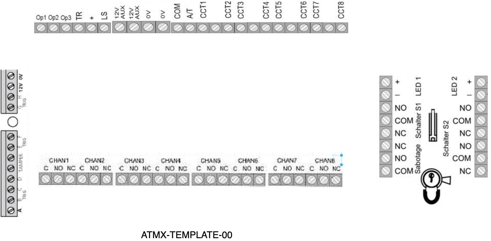

Ich habe mahl schön ein paar Verdrahtungsplannen gezeichnet und auf dieses Forum Nachricht hinzufugt. Es solltest mir Hilfen, wenn ein paar Alarmforum Profis mit gucken können und darauf können kommentieren ob der Verdrahtungsplan richtig ist, oder wenn nicht, was ich änderen muss. Wenn ich mehr Information teilen muss, lass mir was unbedingt wissen Natürlich. Und wenn du denkst, ich kann das vielen mahlen besser zeichnen, dann habe ich auch einen „Template“ hinzufügt :-).

Meine Anmerkungen:
Die Anschaltung vom Wählgerät sollte passen.
Beim SE1000 sehe ich mehrere Probleme:
- Die weiße Sabotageleitung muss an NC, nicht an NO.
- Damit die beiden LEDs leuchten, benötigen sie +12V am Plus-Anschluss und 0V am Minus-Anschluss. Also entweder die Plus-Anschlüsse permanent mit +12V verbinden und die LED Minus-Anschlüsse mit den Relais auf 0V schalten oder die Minus-Anschlüsse permanent mit 0V versehen und mit den Relais die +12V an die Plus-Anschlüsse schalten.

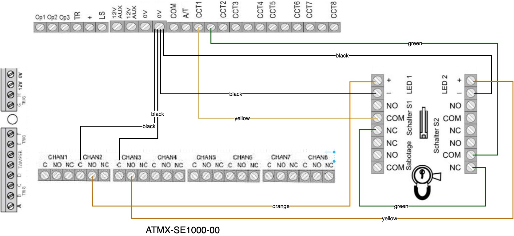

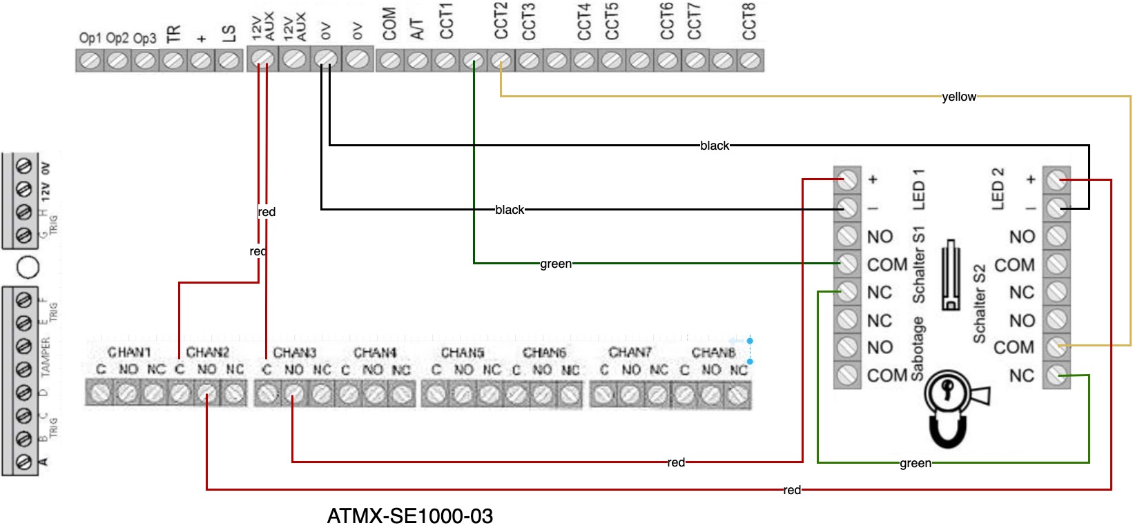

RE: Verdrahtung | Terxon MX | Relaisplatine | Wählgerät | Schlüsselschalter
Hallo Sektionschef,
Vielen Dank für Ihre Antworten. Ich sehe die Fehler, die ich gemacht habe, und habe die Verdrahtungspläne basierend auf Ihrem Rat angepasst. Wenn ich es richtig verstanden habe, sollten die Verdrahtungspläne jetzt in Ordnung sein. Können Sie das bestätigen?
Gibt es etwas dazu zu sagen, wie mann das entscheiden konnte, ob es besser ist 0V permanent an zu schließen, oder ob es besser ist 12V permanent an zu schließen ?
Muss ich irgendwie die konfigurierte Polarität des Systems berücksichtigen, wenn der Wählgerät A-Eingang permanent auf 0V angeschlossen ist aber der Schlüsselschalter LED Eingängen permanent auf 12V angeschlossen werdest, oder muss man sie immer beiden permanent an, oder 0V, oder 12V anschliessen ?
MfG
Marcel
29-11-2023, 09:46
Ich denke, die Anschaltung sollte so jetzt passen.
Ob man die 12V oder die 0V schaltet ist eigentlich egal.
Transistorausgänge schalten üblicherweise nur gegen 0V aber bei Relaisausgängen geht beides.
Die Anschaltung vom Wählgerät funktioniert nur dann, wenn im Wählgerät im Menü Trigger-Polarität die Einstellung "negativ" gewählt ist.
Mfg
Sektionschef
