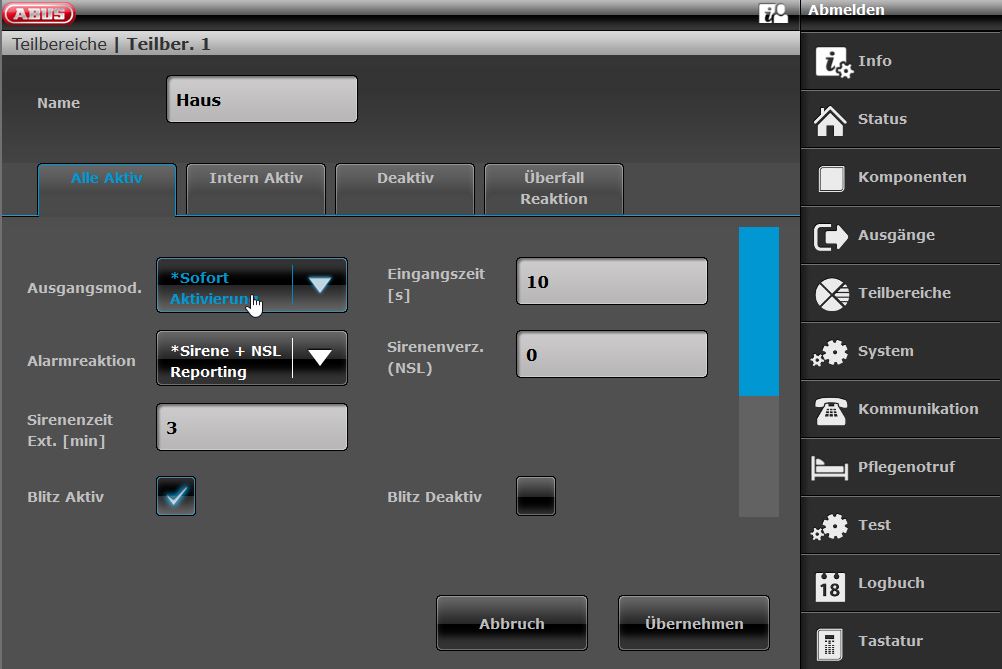

Hallo Sebastian, hast du bei Teilbereiche - Alle Aktiv bei Ausgangsmodus Sofort Aktivierung eingestellt?
Gruß hw
25-02-2024, 14:04
RE: Türschloss Piept 8mal - Problem von Anfang an
Hallo HW0711,
ja, genau das habe ich so eingestellt.
Nach meiner Einschätzung muss es keine Wartezeit zwischen Abschließen der Tür und Scharfschalten geben.
