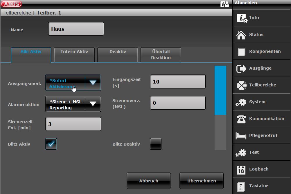

Hallo Sebastian, hast du bei Teilbereiche - Alle Aktiv bei Ausgangsmodus Sofort Aktivierung eingestellt?
Gruß hw |
25-02-2024, 13:04
RE: Türschloss Piept 8mal - Problem von Anfang an
Hallo HW0711,
ja, genau das habe ich so eingestellt. Nach meiner Einschätzung muss es keine Wartezeit zwischen Abschließen der Tür und Scharfschalten geben. (Ist mit "Kalibrieren" aus dem vorherigen Post gemein, dass sich das Schloss selbst, nachdem es abgeschlossen wurde, erstmal selbst kalibrieren muss - bevor es dann das Signal "Scharf schalten" an die Zentrale schickt? Warum ich das nicht so habe: Weil ich irgendwann beim "Rumspielen" einen Alarm auslöste. Meine Vermutung: Wenn man abschließt... und kurz danach wieder aufschließt (etwas vergessen. z.B.), dann käme die Zentrale durcheinander...) Bin gespannt... Danke Dir! Gruß Sebastian |
