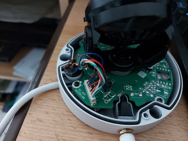

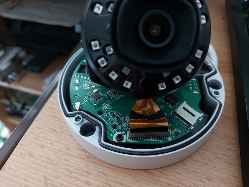

04-08-2024, 20:02
RE: Kein Zugriff auf LE204
Hast du das schon für die Le204 getauscht?
Auf der Originalplatine( 1 Platine ) ist der Anschluss für
1. Netzwerk + Stromversorgung
2. Klemmverbindung für das Flachbandkabel Kameralinse
3. Anschluss Wlan Antenne
Die Platine ersetzt doch nicht die komplette Platine von der LE204.
Kannst du mir da noch ein paar Infos geben.
[Bild: 20240804-195218.jpg]
[Bild: 20240804-195229.jpg]
04-08-2024, 20:42
Das ist ja eine W-Lan Cam. Damit funktioniert es allerdings nicht.
