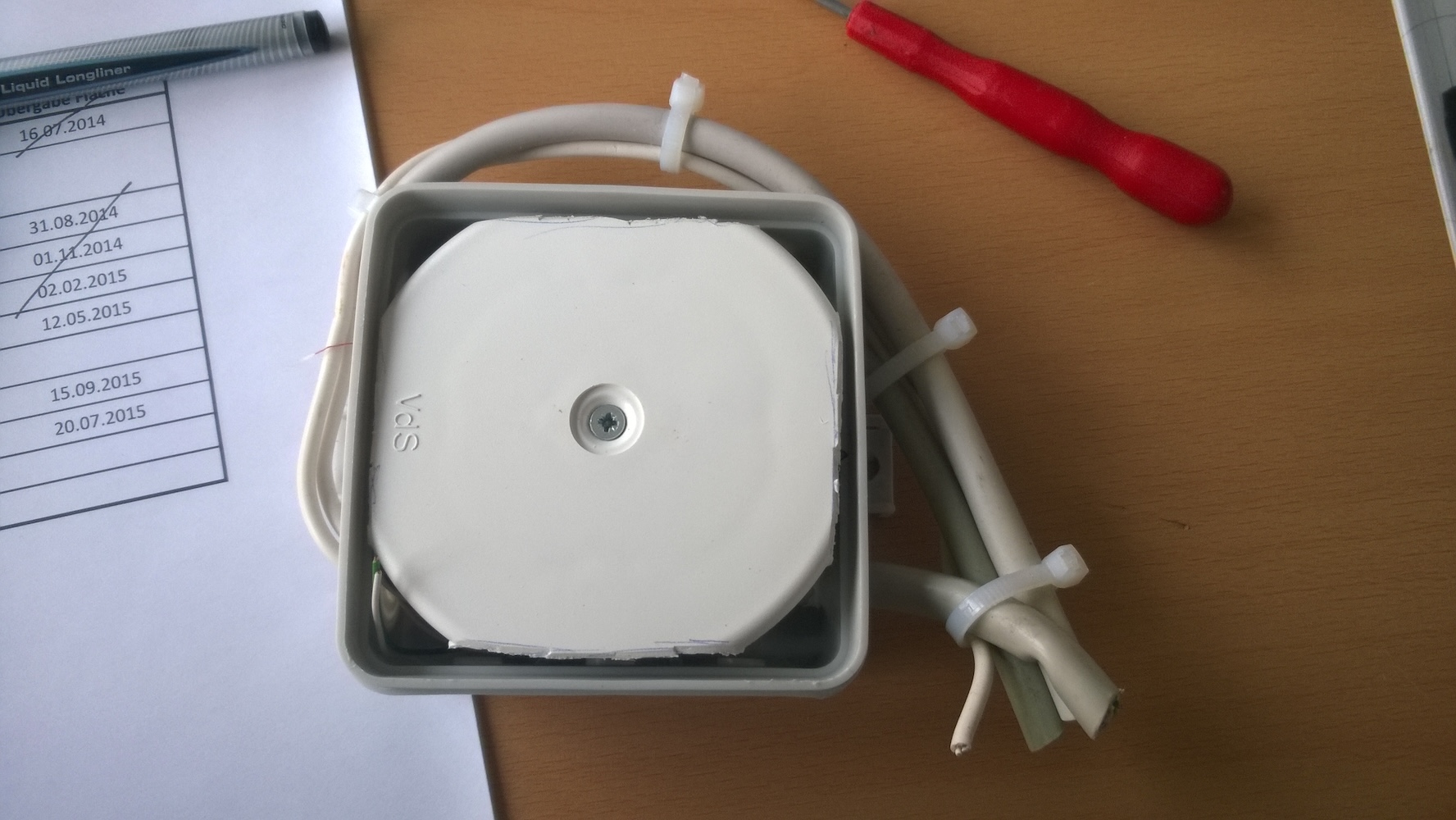

Hier steht seit kurzem ein neues EKZ und wir dürfen gerade einen der Mieter ausrüsten. Da der Mieter etwas getrödelt hat sind wir die die letzten und alle anderen Errichter sind schon seit ca. Februar durch.
Der Projektentwickler hat auch schön mitgedacht und zumindest alle Fenster und Türen bereits mit Meldern vor-rüsten lassen. Rest ist Sache der Mieter.
So haben wir hier nun u.a. eine Automatiktür am Eingang. Zwei MK's sind schon drin und die Zuleitungen liegen zusammengewickelt auf dem Gehäuse. Zusätzlich hat der Türbauer die Verschlussüberwachung per YStY herausgeführt und vorbildlich beschriftet. Wir müssen nun also nur noch die Strippen ordentlich verlegen und neben der Tür den Verteiler setzen.
An dieser Stelle, war ich mal neugierig, wie der Wettbewerber das beim Nachbarn - einem Schuh-Filialisten - platzmäßig gelöst hat. Und dann habe ich erstmal gestaunt.
Laut Fillianleitung wurde die EMA von einem großen Deutschlandweit tätigen Errichterunternehmen installiert. Man war auch schon zu Inspektion und Wartung wiederholt dort. Da sich neben mir auch die Filialleitung über den Zustand gewundert hatte, hatte sie auch den Errichter darauf angesprochen, "ob das so ok ist".
Der Errichter hat darauf erklärt: "Das ist völlig in Ordnung und muss so!"
Die oben erwähnte Verschlussüberwachung ist übrigens nicht einmal angeschlossen. Die herausgeführten Adern fliegen lose in dem Gestrüpp herum
Und jetzt die Frage an die Profis hier: Kann mir mal jemand die VdS-Anerkennungsnummer von dem verwendeten Verteiler verraten. Dann baue ich das ab jetzt auch so.

(31-07-2024 19:49)angos_ schrieb:  ja sieht gut aus. Gewissen Reserven können ja auch gut sein ;-)
Vom Prinzip her hast Du Recht. Hier wurde halt mit Patchkabeln gearbeitet und weil kein 2m Kabel vorrätig war, nahm man halt das 10m. Das lässt sich ja auch noch besser abrechnen :-)
31-07-2024, 20:19
RE: Mal wieder eine richtiges Errichter-Sahnestück
Naja, find ich harmlos, weil man nicht bewerten kann, nach welchem Regelwerk gebaut wird. Sieht nicht schön aus, aber soweit noch in Ordnung.
Ein Schuhfiliallist hat sich vor einiger Zeit von einer Vertriebsschiene getrennt und wir haben dann eine Filiale übernommen. Die setzen keine Einbruchmeldeanlage ein, sondern haben in allen Läden eine speicherprogrammierbare Steuerung, die auch Aufgaben der Einbruchüberwachung übernimmt. Zum Teil haben die Komponente der vorherigen EMA weiterverwendet, aber auch Sachen nachgesetzt. Da sind auch normale Verteilerdosen im Einsatz.
Selbst der VdS erlaubt die. In Klasse A kann man als Verteiler nehmen was man will. In Klasse B muss es ein VdS-anerkannter Verteiler sind und erst in Klasse C muss es eine Sabotageüberwachung geben.
Da aber im Einzelhandel die wenigsten Objekte das volle VdS-Programm fahren müssen, ist das eine Anlage nach DIN VDE *Zahlenkolonne* Grad 1 und da darf man fast alles.
Es ist aber mehr als üblich, dass Melderkabel bei integrierten Kontakten, so lang gelassen werden. Kenn ich von vielen Errichtern. Schonmal an einer Automatiktür gearbeitet? Will man nicht. Da mal eben den Kontakt tauschen => die halbe Tür auseinander nehmen.
Wie gesagt: Nicht schön, aber auch nicht schlimm.
@ssb: Das Kabel, über das wir reden, ist kein Patchkabel, dass ist ein normales Melderkabel. Das Patchkabel daneben ist deutlich dicker.

Reserve lassen, wenn Platz im Kabelkanal ist finde ich auch sinnvoll. Aber das 10m-Melderkabelbündel lose auf die Automatiktür legen, so dass es bei der nächsten Unachtsamkeit des Putzpersonals entweder in die Türmechanik oder einer Kundin auf den Kopf fällt, finde ich schon etwas subobtimal gelöst.

das 2 Meldegruppen-Modul Unterputz in der Aufputzversion
(31-07-2024 20:52)Fraggel schrieb:  Reserve lassen, wenn Platz im Kabelkanal ist finde ich auch sinnvoll. Aber das 10m-Melderkabelbündel lose auf die Automatiktür legen, so dass es bei der nächsten Unachtsamkeit des Putzpersonals entweder in die Türmechanik oder einer Kundin auf den Kopf fällt, finde ich schon etwas subobtimal gelöst.
Da oben putzt keiner

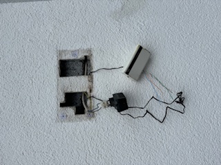

Also wenn Du mit dieser Installation ein "Problem" hast, dann wärst Du wahrscheinlich vor Schreck gestorben wenn Du das hier gesehen hättest.
Zur Erklärung: das ist die "Stromversorgung" einer Listener Aussensirene - installiert von einer "Fachfirma" aus dem Vertriebspool dieses Herstellers für Infraschallsysteme.
Es wurde ein 3x1,5 NYM Kabel parallel auf eine innen befindlichen Steckdose gelegt und nach aussen geführt. Die Adern wurden mittels Lüsterklemme direkt auf das Steckernetzteil gelegt und damit das alles hinter der Sirene Platz findet, wurde kurzerhand die Aussendämmung das Hauses passgenau für das Steckernetzteil und den Funkempfänger im Gehäuse ausgeschnitten. Die ganze Konstruktion war weder abgedichtet noch auf Sabotage überwacht ... ich bin fast von der Leiter gefallen als ich die Sirene abgenommen habe.

(01-08-2024 17:10)Funkalarmprofi schrieb:  ... Es wurde ein 3x1,5 NYM Kabel parallel auf eine innen befindlichen Steckdose gelegt und nach aussen geführt. Die Adern wurden mittels Lüsterklemme direkt auf das Steckernetzteil gelegt ...
Hier noch mal ein etwas besseres Bild der "professionellen" Anbindung des Stekernetzteils Big Grin

Nein - das Ding war aus Oktober 2019 und wurde auch täglich benutzt.
Anfang 2024 gab es einen Einbruch und die Anlage hat leider überhaupt nichts gemerkt (bei Bedarf habe ich noch weitere Details) ... wir durften dann ein komplett neues System installieren.

Das hat nichts mehr mit "Murks" zu tun. Das ist gemein gefährlich.
Nicht zugelassene Verwendung eines Betribsmittels: Steckernetzteil als ortveränderliches Gerät quasi uP verbaut, nicht zugelassene Anschlusstechnik; so fackelt man die Dämmung sicher ab und wenn überhaupt eine Gewerbehaftpflicht vorhanden ist, brauchst diese wegen grober Fahrlässigkeit nicht zahlen.
Dies ist offensichtlich keine Fachkraft gewesen. Der gehört aus dem Verkehr!
