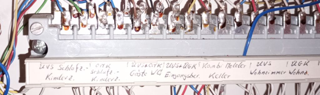

Mal 'ne (wahrscheinlich saublöde) Frage:
Ich stolpere in Verteilern aus den 80ern immer mal wieder über Beschriftungen, bei denen ich irgendwie nicht darauf komme, was genau die folgenden Abkürzungen bedeuten.
OMK? MK steht dabei offensichtlich für Magnetkontakt. Aber das O ?
UVS?
ÜGK? Das sind augenscheinlich passive Glasbruchmelder.
(siehe auch Foto...)

UV Unterverteiler - mal geraten? Gibt es den welche?

Gerade bei Schlafzimmern wird zwecks Belüftung über Nacht das Fenster gekippt. Könnte mir Huh vorstellen, dass in den Zimmern (Eltern + Kind) an jedem Fenster 2 Reedkontakte verbaut wurden: Einer, der für den gekippten Flügel zuständig ist (Oberer MagnetKontakt) und einer unten im Rahmen, der den Verschluss überwacht.
Durch die zwei getrennten Linien kann man die Außenhaut - trotz gekippten Fenster - intern schärfen (Anwesenheitssicherung). Für (extern)scharf (Abwesenheitsicherung) müssten allerdings beide Linien geschlossen sein. Lightbulb
