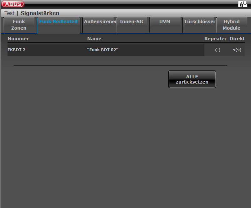

anbei habe ich auch noch ein Screenshot von der Web-Oberfläche wo man die Signalstärke des Bedienteils sieht hinzugefügt, sowie ein Video wo man sieht, was ich meine...

Die Signalstärke ist okay.
