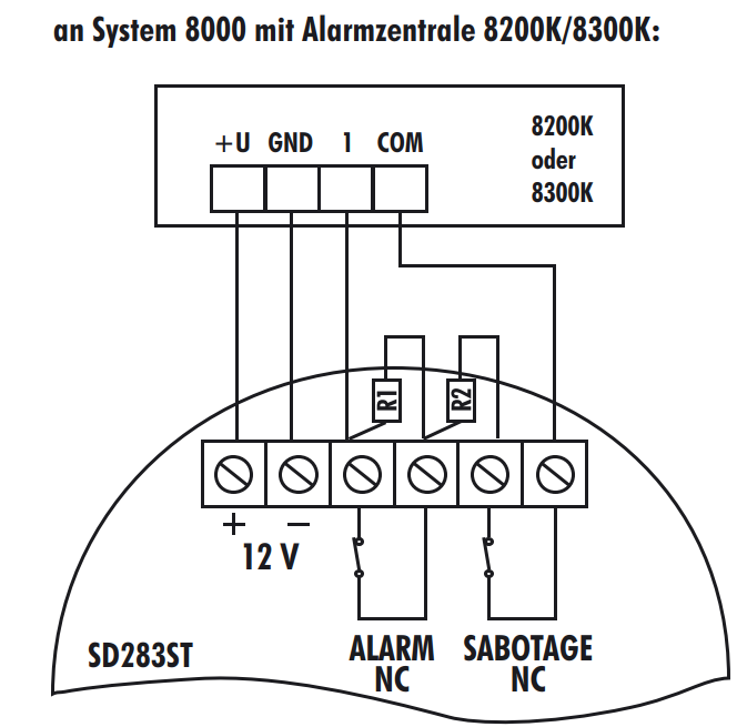

Habe jetzt 4 SD-280 gegen 4 SD-283ST getauscht, Verkabelung lt Anleitung (siehe Anhang). Sämtliche Jumper auf OFF.
Resultat: alle reagieren wie erwartet, aber 2/4 zeigen "Melder aktiv". WARUM?!?
Nebenfrage: Wofür brauche ich die Widerstände, wenn sie dann erst lt. Anleitung überbrückt werden? Oder habe ich etwas falsch verstanden?

Ich kenne die Zentrale leider nicht, aber zu der Frage mit den Widerständen:
Die werden nicht beide gebrückt. Das ist eine Duallinie: Alarm- und Sabotage-Auswertung in einem.
R2 dient dazu, dass die Linie ruhig ist, deswegen ist er in Reihe. Nur R1 ist parallel zum Alarmkontakt und wird gebrückt, wenn keine Auslösung ist.
Wenn die Linie unterbrochen oder kurzgeschlossen wird, oder bei undefinierten Widerstandswerten, wird die Sabotage ausgelöst.

Nope, beide Widerstände werden bei einer Dual-Linie gebraucht!
- Wenn für die Zentrale nur R2 'messbar' ist, ist die Linie 'in Ruhe', also nicht ausgelöst oder sabotiert.
- 'Misst' die Zentrale statt "nur R2" den Wert "R2 plus R1", weiß sie, dass der Alarmkontakt der Linie ausgelöst wurde, und reagiert gemäß ihrer Konfiguration.
- Wird der Widerstandswert der Linie um ein gewisses Maß größer als "R2 + R1" (also z.B. 'unendlich'), meldet die Zentrale eine Sabotage der Linie (weil Draht/Leitung unterbrochen/ durchgeschnitten),
- ebenso wenn der Widerstandswert der Linie um ein bestimmtes Maß kleiner wird als "R2" (z.B. Null Ohm), dann wurde die Sabotage aber nicht durch eine Unterbrechung herbeigeführt, sondern durch einen Kurzschluss, weil der 'imaginäre Einbrecher' versucht hat, Teile des Leitungsnetzes zu überbrücken.
'Unendlich' bzw. 'Kurzschluss' sind natürlich theoretische und idealisierte Werte, die nur zur Verdeutlichung dienen sollen.
Und natürlich 'misst' die Zentrale auch nicht direkt die Widerstandswerte der Linie, sondern sie kennt die vom Hersteller geplante Linienspannung und den geplanten Strom, der durch die Linienspannung und geplanten Widerstandswerten von R1 und R2 vom Hersteller vorgegeben ist. Wenn dieser Strom nach oben oder unten von dieser Planung abweicht, wird entsprechend die Linie als 'ausgelöst' bzw. 'sabotiert' angezeigt.
Genial einfach und einfach genial!
Ich hoffe, mein Erklärungsversuch bringt etwas mehr Licht ins Dunkel.
Olli
Nachtrag:
Wenn die Zentrale also sagt "Melder aktiv", dann wird offenbar R1 nicht sauber vom Alarm-Kontakt überbrückt (= kurzgeschlossen), wodurch die Zentrale dann statt des Sollwertes "nur R2" den Istwert "R2 + R1" erkennt.
Ich würde die Melder einmal durchtauschen, um zu sehen, ob Fehler mitwandert (Melder evtl. defekt) oder ob der Fehler trotz eines anderen Melders auf dem gleichen Meldersockel wieder auftritt (dann Verdrahtung fehlerhaft).

(21-01-2026 23:19)tloc82 schrieb:  D.h. dass R2 nicht benötigt wird?!
Wieso nicht benötigt? Wie gesagt, kenne ich die Zentrale nicht und weiß deshalb nicht wie die Eingänge zu beschalten sind, aber auf dem Anschaltplan ist R2 der Endwiderstand (Abschlißwiderstand).
Wenn mehrere Melder in Reihe am selben Eingang hängen, dann wird nur ein Endwiderstand im letzten Melder benötigt. Die anderen bekommen stattdessen eine Drahtbrücke.
Wie sind die Melder verkabelt? Hat jeder einen eigenen Eingang? Vielleicht kurz skizzieren, dann wird's verständlicher.

Für die Linie Alarm NC und Sabotage NC hatte ich einfache Drahtbrücken verwenden, ich hoffe das war kein Missverständnis. Der in der Skizze dargestellte Schalter erschließt sich mich nicht; aber dadurch überbrücke ich doch mit dem "Alarm NC" den R1?!
Die Melder sollten auf separaten Linien, bekomme für jeden einzelnen die Meldung "Melder aktiv".

(23-01-2026 08:08)tloc82 schrieb:  Der in der Skizze dargestellte Schalter erschließt sich mich nicht; aber dadurch überbrücke ich doch mit dem "Alarm NC" den R1?!
So wie es auf dem Anschlussbild dargestellt ist, erfolgt die Auslösung durch Wiederstandsänderung. Wenn der Melder ruhig ist, ist der Wiederstand R1 gebruckt und es liegt nur der Sabotage-Wiederstand R2 an.
Wenn der Melder ausgelöst wird, öffnet der Kontakt und der Wiederstand R2 wird in Reihe dazu geschaltet und der Wert verdoppelt sich. Diese Wiederstandsänderung erkennt die Zentrale als Auslösung.
Ich kenne Zentralen, wo diese Betriebsart eine Einstellungssache ist. Ob es bei Dir auch so ist, weiß ich leider nicht. Das kann aber hier bestimmt jemand sagen.
Separate Linien für jeden Melder machen die Sache einfacher.

(23-01-2026 17:37)bricolaje schrieb:  Wenn der Melder ausgelöst wird, öffnet der Kontakt und der Wiederstand R2 wird in Reihe dazu geschaltet und der Wert verdoppelt sich. Diese Wiederstandsänderung erkennt die Zentrale als Auslösung.
Ha - natürlich! Sorry, da war ich wirklich blind; jetzt ist mir alles klar. VIELEN DANK!!!

Ha - und jetzt die Frage für die Top3 der dümmsten Fragen des Forums:
Die beiden ALARM NC und SABOTAGE NC Schalter sind vom Brandmelder, korrekt? Ich hatte sie irrtümlich mit Brücken kurzgeschlossen, DAS war wohl der Fehler...

Yepp, korrekt, die Kontakte "Alarm NC" und "Sabotage NC" befinden sich im Rauchmelder (NC steht für Normally Closed, d.h. es handelt sich um Öffner-Kontakte (Normal = in Ruhe, also nicht ausgelöst, = Kontakt geschlossen; im Gegensatz zu "Melder (oder Sabotage) ausgelöst" = Kontakt geöffnet/ unterbrochen)).
