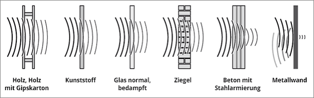

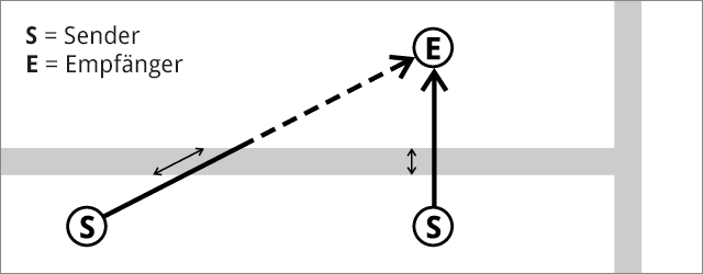

Ich baue seit über 35 Jahren Funkalarm - es gibt kein Tool welches zuverlässig eine Vorhersage zu Reichweiten abgeben kann ... es kann lediglich Prognosen abgeben, denn i. d. R. gehen derartige Berechnungen von einer (idealerweise) senkrechten Durchdringung und genormten Materialien aus. Das ist in der Praxis aber so gut wie nie der Fall. So spielt beispielsweise der Montageort von Sender und Empfänger eine wesentliche Rolle, denn je gösser der Winkel zwischen Sender und Empfänger, desto größer die Dämpfung. Kommen dann auch Aussenwände ins Spiel, wird es noch komplizierter - eine vom Regen nasse Aussenwand hat eine erheblich schlechtere Durchdringung als die selbe Wand wenn sie trocken ist. Dazu kommt, dass das Thema "Reflexion" in den Berechnungen komplett unbeachtet bleibt ... mit Glück kommt es durch Reflexionen zu einem positiven Effekt und die Reichweite nimmt zu, es kann aber genau so gut auch zum Gegenteil kommen.
Also bleibe ich dabei: ohne Kenntnis der örtlichen Gegebenheiten ist eine Aussage hierzu wie Lotto spielen und ich würde von den 2000 m im Datenblatt erstmal 90% abziehen. Gerade im modernen Wohnbau wird in Kellerabteilen sehr viel mit Drahtgittern und Leichtmetall gearbeitet - das wäre dann für den Funk eine zusätzliche Herausforderung.
