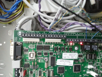

Moin ****, kleiner Wunsch - könntest Du bitte ein schönes Foto der LX Platine hier reinstellen ? Danke & Gruß Manfred |

(29-11-2013 10:31)Manfredo schrieb: > da hast du recht, leider sind die beiden nicht eingezeichnet. sie befinden sich gleich neben den digitalausgängen ;-) leider hab ich kein schärferes, aber man sieht die 2 anschlüsse für die drahtgebundenen anschlüsse . daneben die digital anschlüsse. |
Ist doch super, PTTS. Herzlichen Dank. Keine der mir zur Verfügung stehenden PDFs (Einrichter, Installation) zeigt dieses Board. Ich wünschte Abus könnte bei ihren Dokumentationen mal einen Update machen. Damit alle LX Wißbegierigen die gleiche Information haben - die LX hat insgesamt 23 Ausgänge. Die 16 digitale sind identisch mit den drahtgebundene Anschlüssen und nicht zusätzlich. Gruß Manfred |

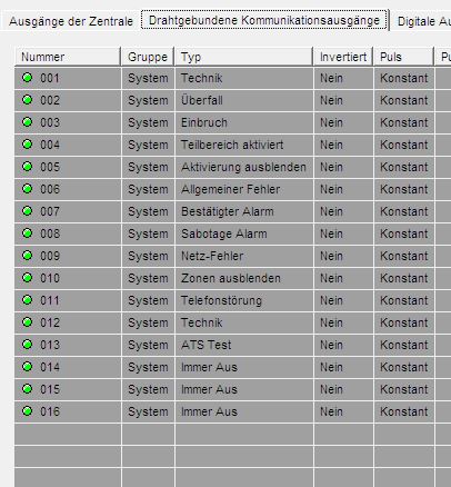

Böse, wenn ich es nicht tue ? > ( Abus diskutiert mit mir auch immer und kommt dann rauf das ich recht habe) Den Abus Mitarbeiter hätte ich gern gesprochen. > du hast 16 drahtgebundene und 16 digitale. Sind die Bilder Screen Shots vom Downloader ? Dann sollte also die LX Platine jetzt 39 statt 23 Ausgänge haben ?! Richtig ? Darüber kann ich keine Information finden. Ok - ich kläre das und wenn ich den Designer des Board aus dem Bett klingel. > lol. Das verkneife mir erst einmal (‘lol’ = laughing out loud, für alle die diesen Aküfi nicht kennen). Gruß Manfred |

abus kauft das board doch selber zu. ja die bilder sind vom downloader und ja das mit den 39 müsste sich ausgehen. wenn ich das nächstemal bei meinem kunden bin mach ich dir ein foto wo alle 4 platinen drinnen sind. vielleicht glaubst du mir ja dann :-) achja, es steht sehrwohl in der bedienungsanleitung wie die ausgänge von werk her programmiert sind. |
