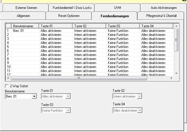

probier einmal bei den bedienteilen das sofort auf nein zu stellen.
geht es dann?
17-12-2013, 22:30
RE: Secvest 2way lässt sich nicht aktivieren (Grund: Bewegungsmelder)
Ich finde leider keinen Menüpunkt für die Einstellung der Fernbedienungen.
Im Admin-Benutzermenü gibt es unter Fernbedienungen nur die Zuordnung der 4.-Taste (Intern od. Ausgang). Sonst keine weiteren Möglichkeiten.
17-12-2013, 22:32
nicht fernbedienung. bei den funkbedienteilen ist das drinnen
17-12-2013, 23:02
Ich habe keine Funkbedienteile in Verwendung. Zentrale + Fernbe. / ggf. noch Chipschlüssel.
18-12-2013, 08:35
ok mach mal was anderes. stell dich vor die zentrale und schalte sie mit der fernbedienung scharf.
was passiert jetzt. geht sie sofort scharf oder fängt die verzögerung an zu laufen
schau mal in der software schaut das so aus. ich gehe davon aus das es daran liegt.
