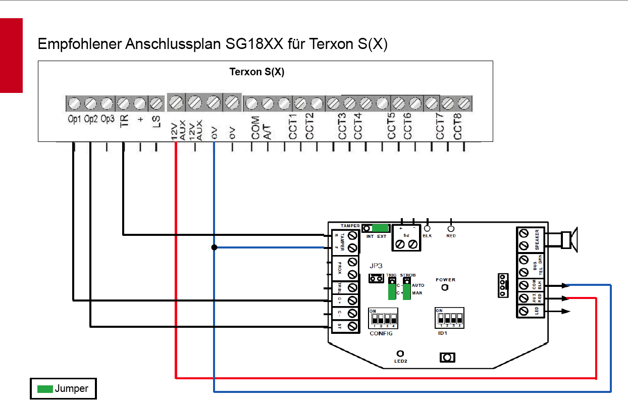

ich habe u.A. eine Terxon MX und eine SG1650 zu Weihnachten "bekommen" und hatte genau das Problem auch. Letztlich stimmte die Belegung in der Sirene nicht mit der gelieferten Doku überein (Bei 4-adrigem Öffnungsmelder). Nachdem ich alle 3 Sabotage-Schalter (Öffnungsmelder, Abrisskontakt und Sabotage-Schlaufe) durchgemessen und danach manuell in Reihe geschaltet habe, ging es natürlich sofort.

Wenn noch nicht geschehen, check den Sabo Kontakt der Außensirene (hatte auch das Problem)
ggf. Klebe ihn zu "Testzwecken" mit Klebeband zusammen (er muss klicken)

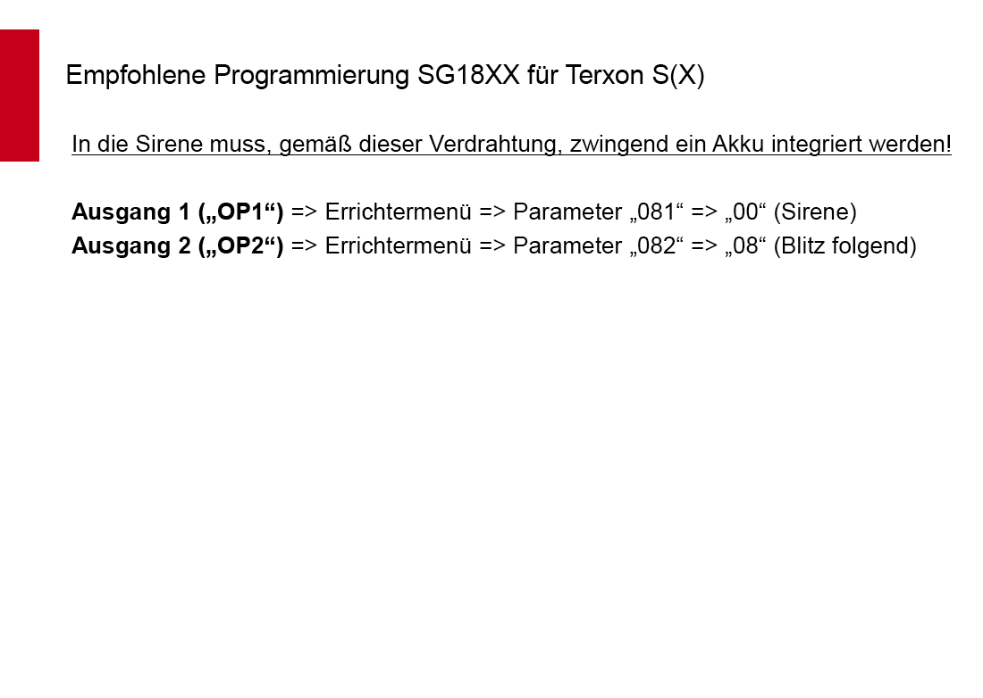

habs rausgefunden,
der fehler liegt in der installationsanleitung der Sirene,
richtig wie hier beschrieben dann klappts.
ah und danke - ich liebe so kompetenete foren den richtigen anschlussplan hab ich ja hier unter anleitungen gefunden
