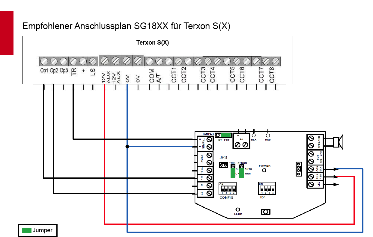

servus,
ich hab auch das selbe problem
und schon alles gemessen - der fehler geht nicht weg.
kannst du mir diene vorgehensweise genauer beschreiben ich bin kein elektronic nerd - werde aber versuchen dir zu folgen
danke
12-11-2014, 18:22
RE: Terxon MX - Sabo. Sirene, Sabo. Deckel
(11-11-2014 18:54)mac_coi schrieb:
(07-01-2014 22:16)xxxepf schrieb:  Hallo,
ich habe u.A. eine Terxon MX und eine SG1650 zu Weihnachten "bekommen" und hatte genau das Problem auch. Letztlich stimmte die Belegung in der Sirene nicht mit der gelieferten Doku überein (Bei 4-adrigem Öffnungsmelder). Nachdem ich alle 3 Sabotage-Schalter (Öffnungsmelder, Abrisskontakt und Sabotage-Schlaufe) durchgemessen und danach manuell in Reihe geschaltet habe, ging es natürlich sofort.
Gruß Ralph
servus,
danke
Wenn noch nicht geschehen, check den Sabo Kontakt der Außensirene (hatte auch das Problem)
ggf. Klebe ihn zu "Testzwecken" mit Klebeband zusammen (er muss klicken)
Was steht im Bedienteildisplay als Meldung genau ?
Andreas
Secvest FUAA5000
V3.01.17
12-11-2014, 18:44

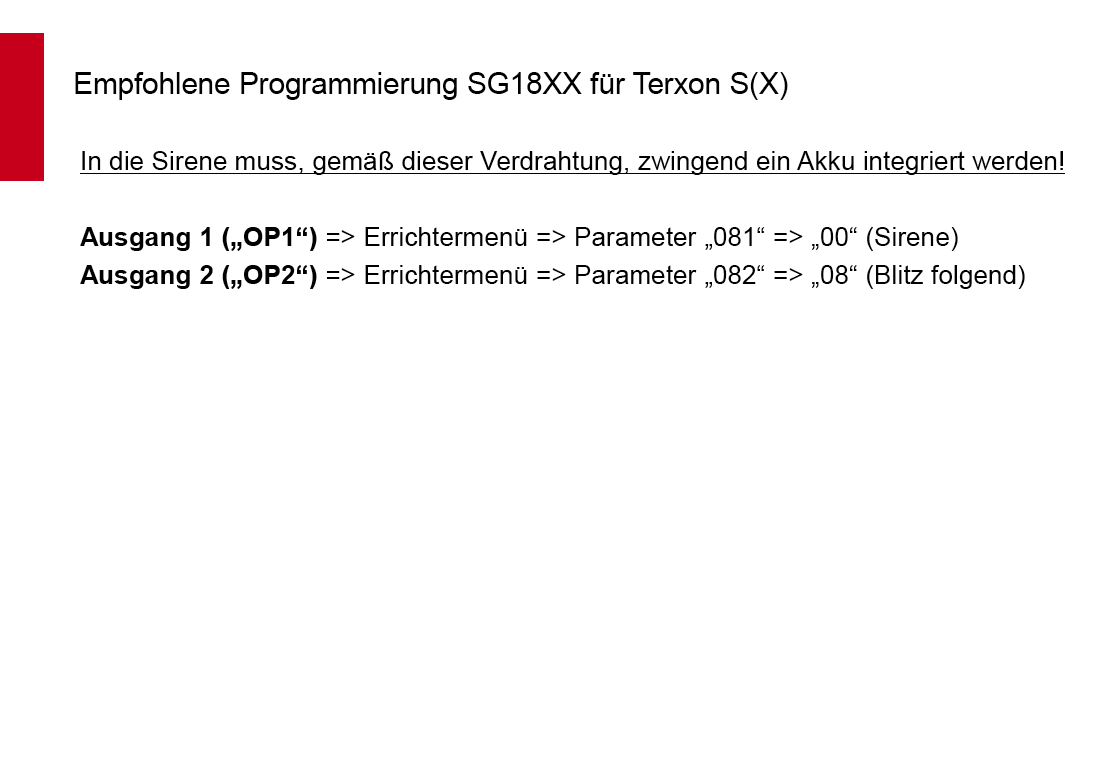

habs rausgefunden,
der fehler liegt in der installationsanleitung der Sirene,
richtig wie hier beschrieben dann klappts.
ah und danke - ich liebe so kompetenete foren den richtigen anschlussplan hab ich ja hier unter anleitungen gefunden
