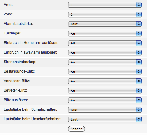

ich habe mal eine Frage zum Thema Lupusec XT2 mit externen Sirenen. Habt Ihr damit schon Erfahrung? Ich habe eine XT2 mit einer externen Sirene in Zone 1 als Area9 eingebunden.
Über das Menü Sensoren-> Sirene soll diese externe Sirene konfiguriert werden. Die oberen drei Punkte (Sabotagekontakt, Bestätigungssignal und Eingangssignal) lassen sich einstellen. Die folgenden Einstellungen lassen mich gerade verzweifeln. Die Sirene soll z.B. bei einem Alarm im HOME Modus nicht mit auslösen. Einen entsprechenden Menüpunkt gibt es ja. Leider werden diese Einstellungen komplett ignoriert. Die externe Sirene kommt immer mit (auch die LEDs die eigentlich über das Menü deaktiviert waren blinken fleißig mit). Ich wäre dankbar für jede Idee, da das System so nur eingeschränkt zu nutzen ist. Der Home Modus muss zurzeit aus bleiben. Das war aber eigentlich nicht der Sinn der Anlage

Liebes Lupus Team,
ich kämpfe mit exakt dem gleichen Problem, die Sirene lässt sich einfach nicht auf meine Bedürfnisse konfigurieren.
Die Frage der Sinnhaftigkeit stellt sich hier überhaupt nicht, da die Software (siehe Anhang) diese Funktionalität anbietet. Die Einstellungen werden einfach nicht an die Sirene übermittelt, der Bestätigungston bleibt aus.
Ich bitte sie nun hier um eine kurzfristige Stellungnahme!
1) Bitte bestätigen Sie, dass dies ein Software und kein Hardware Bug ist.
2) Wann wird es ein Firmeware Update mit der Behebung dieses Bugs geben?
Vielen Dank im Voraus!
