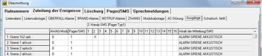

Ja, danke - habe ich gesehen, jedoch sind folgende Einstellungen in Ordnung:
Dienstnummer Provider => Eintrag: Nummer der eingelegten SIM Karte
Pager: ist auf 1 eingestellt
Übermittlung: ist wie angeführt engestellt
siehe Bilder
