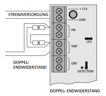

Hallo Leute,
1) wie realistisch ist eine Sabotage an Bewegungsmeldern (BM)? 2) Falls sabotiert wird (bei Unterputzverkabelung) geschieht das dann aus eurer Erfahrung eher beim Medler selbst oder bei der Zentrale oder ganz wo anders? 3) Meine eingezogenen BM-Kabel gehen alle von den Meldern direkt zur Zentrale. Es gibt keine (UP-)Vereilerdosen - die BM sind also miteinander nicht verbunden (keine Serienschaltung Richtung Zentrale). Für jeden Melder hätte ich gerne eine Linie verwendt - evtl. fasse ich irgendwo 2 BM zu einer Linie zusammen. Macht es Sinn, die Sabotagedrähte der einzelnen Melder bei der Zentrale zu verbinden, sodass ich eine Sabo-Serienschaltung bilde. Das Verbinden der Sabo-Drähte müsste ich ja bei der Zentrale machen da dort alle Kabeln zusammenkommen. Oder ist es ausreichend (Risiko?) die Schaltung wie im Anhang zu gestalten (ohne Sabo-Drähte zur Zentale)? Ich möchte max. 1 Sabotage-Linie für alle BW verwenden. 4) In der Grafik ist ein BM04 abgebildet. Kann ich einen Mouse-01 BW genauso anschließen wie den BM04 (PIR = N.C. / TMP = TAMPER / GBS = MASK) - machen die Anschlüsse das selbe wie beim BM04 (da hat ja der GBS keine Verwendung, MASK vermutlich auch nicht, oder?) Gruss, Ferris Gesendet von meinem Taschenrechner |

Tim, ich danke Dir für deine raschen Antworten! Passt, dann verwende ich die DEOL Technik - hab davon hier schon mal gelesen.
Übrigens, habe ich noch eine 4. Frage in meinem 1. Post gehängt, wähend du schon fleißig geantwortet hast :-) Die erübrigt sich aber fast wenn ich DEOL mache. Obgleich aber in der Mouse-01 Beschreibung folgendes steht: "Zur Erkennung von Manipulation durch Öffnen des Gehäuses oder Abschattung der Sensoren die Anschlüsse TAMPER und MASK in die Sabotageschleife der Alarmzentrale schalten (mit weiteren Sabotagekontakten in Reihe)". Daher noch eine Frage. Soll ich die MASK Anschlüsse verwenden und so wie in dieser Grafik anschließen oder ignorieren. Alle Widerstände in der 1. Grafik 1kOhm nehme ich an? Gesendet von meinem Taschenrechner |

ja Mouse-01 kannst du genau so verwenden. Du kannst natürlich den Mask Anschluß in Reihe schalten. Mask und TMP dabei OHNE Überbrückung mit 1 kOhm. Wenn du eine Jablotron Anlage einsetzen willst, ist 1 kOhm richtig. Gruß Tim Ich habe nicht auf jede Frage die passende Antwort, aber zu jeder Antwort die passende Frage. Auch wenn es Wenige ärgert, im Zweifelsfall geht mir Information vor Rechtschreibung. |

(21-01-2014 23:05)timbaum schrieb: Mask und TMP dabei OHNE Überbrückung mit 1 kOhm. Das heisst, beide Grafiken sind richtig wenn ich die Mouse-01 verwende? Ist es empfehlenswerter die Verkabelung wie in Grafik 1 oder Grafik 2 durchzuführen, oder macht das keinen/kaum einen Unterschied? Ja, ich werde mir demnächst eine Oasis 80 anschaffen. Grüße, Ferris Gesendet von meinem Taschenrechner |

Jetzt habe ich mir das Schaltbild 1 (http://www.alarmforum.de/attachment.php?aid=654) nochmals genauer angesehen - die Schaltung macht ja keinen Sinn. Egal ob der NC-Melder öffnet oder geschlossen bleibt - der Stom geht immer nur über einen Widerstand. -> Alarm löst nicht aus.
Richtig wäre doch eigentlich diese Schaltung im Anhang, oder? Gesendet von meinem Taschenrechner |

Genau , Abbildung in Anhang ist richtig. Widerstand parallel zum Alarmkontakt.
