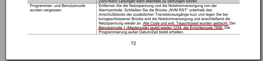

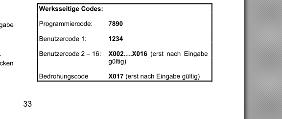

ja beim akku wird sicher hinüber sein. Die Anlage müsste ja ohne Akku auch funktionieren - zumindest steht ja auch auf der verpackung beim Akku => (optional) dabei. Das Zurücksetzen der Anlage über "NVM RST" bekomm ich da irgendwie eine bestätigung dass das funktioniert hat? Ich denke ich hab alles genau so gemacht wie es in der Anleitung steht. - seht ihr ja in den Videos - oder mache ich etwas falsch? Das einzige was anders ist, ist die 12Volt Spannungsquelle? das sollte ja keinen Unterschied machen. Ich möcht mit nicht jetzt nen Akku kaufen und dann draufkommen das die Anlage was hat. Weil dann kauf ich mir gleich ein Set wo alles bei ist. Kann mir bitte jemand eine exakte antwort auf nachstehende Frage geben: Ja, ist so. oder Nein, ist er nicht. Ist der Programmiercode (7890) und der Errichtercode (7890) das Selbe? Weil: Wenn ja dann sollte ich ihn ja zurücksetzen können. Wenn nicht, dann wurde ev. der Programmiercode geändert und den kann ich jetzt nicht mehr zurücksetzen (was aber her keinen sinn macht - wer würd sowas bauen). danke, und nochmal danke für die rasche Hilfe lg, hab nochmal die Videos vom Zurücksetzen und vom Einrichten auf eine andere Plattform gestellt Einfach auf "Upload this File" Klicken. http://www.wikiupload.com/VRWIBESEH31HL91 ... Reset http://www.wikiupload.com/WESYE4BHE5QSERC ... Kickstart Was mache ich hier falsch? |

> ... - zumindest steht ja auch auf der verpackung beim Akku => (optional) dabei.
Ja Nony, man könnte sich schon manchmal die Haare raufen ! Diese Option ist leider Pflicht !! Vorschlag zum Akku - schmeiße nicht gleich die Flinte ins Korn. Lade und entlade ihn mehrmals mit etwas ‘Gefühl’ - also keine hohen Be- und Entladeströme. Diese wartungsfreien Dinger haben ein sehr zähes Leben. Wie ich sehe, hast auch einen Mastercode und Usercode entdeckt. Das RTFM klappt dann auch bestens. Gute Voraussetzungen für eine erfolgreiche Installation. Dann freuen wir uns mal über Deine selbst eingebaute und gefundene Sabotage-Falle und über die funktionierende SX . Die tapfere Anlage hat Deinen Ersatz-akku wohl gut überstanden. Alles Gute Manfred |
