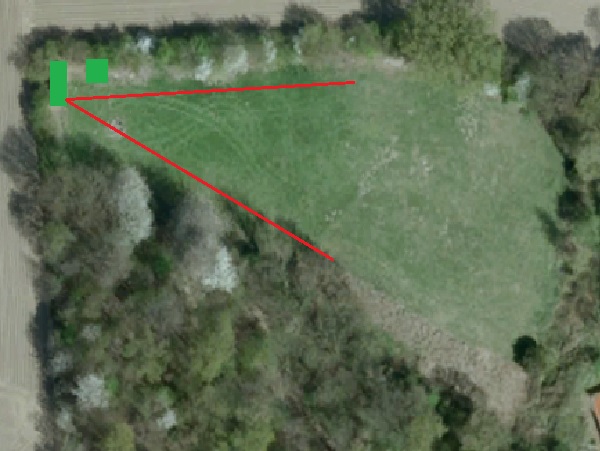

Wir besitzen von den Pfadfindern ein knapp 5000qm großes Grundstück in stadtnähe. In letzter Zeit haben wir immer wieder ungebetenen Besuch inkl. Sachbeschädigung, Vermüllung, Hundehaufen etc..
Aus diesem Grund wollen wir in Zukunft einen Großteil unserer Wiese überwachen. Auf dem Gelände stehen zwei Materialcontainer mit 12V Solar und 220V über Erdkabel. Ich plane nun, die Kamera innerhalb des Containers anzubringen, da die Chance, dass uns jemand gleich die ganze Kamera demontiert ist groß..
Geplant wäre ein 80x60mm Loch in die Aussenhaut des Containers zu schneide, möglichst hoch, dort ein dickes Plexiglas anzuschrauben/kleben und die Kamera von innen nach aussen schauen zu lassen.
Dies hätte den positiven Nebeneffekt, dass wir keine IP66 Kamera benötigen würden, da es im Container recht trocken und nie weit unter den Gefrierpunkt fällt.
Nun zum Knackpunkt..
Wenn ich jetzt eine Kamera mit IR Dioden dort einbaue, wird der Blendeffekt vor dem Plexiglas nachts sicher hoch sein.
Hieße, ich bräuchte eh einen IR Strahler im Aussenbereich. Lohnt es sich dann überhaupt noch eine richtige Überwachungskamera dort einzubauen?
Meine Idee ist momentan eine hochwertige Webcam innen zu installieren. Sprich eine, die auch mit wenig Licht noch gute Bilder liefert und echtes 1080p mit bis zu 15 Frames liefern kann.
Stromsparender Laptop mit entsprechender Software ist vorhanden.
Wäre da die hochauflösende Variante nicht besser als jede (erschwingliche) Überwachungskamera?

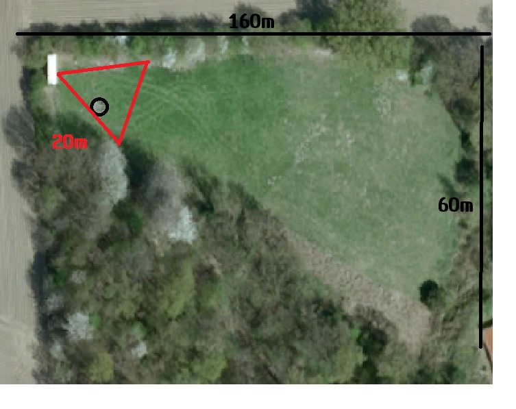

Nein, natürlich möchte ich nicht die 5000qm von diesem Punkt überwachen, sorry. Mir geht es um den Nahbereich von ca. 20m. Das illegale Treiben findet in der Regel um unsere Feuerstelle statt (grauer Kreis im Bild). Alle entfernteren Bewegungen helfen uns z.B. die Uhrzeit zu erkennen, in der ungebetene Hundebesitzer/XY unsere Wiese betritt, die wir dann persönlich abfangen werden Wink
Mein Gedanke ist halt, das eine hochauflösende Webcam im Nahbereich bei guter Ausleuchtung (nachts mit Halogenstrahler oder IR) mehr bringt als eine CCTV mit vielleicht 700 Zeilen.
So hier ein aktualisiertes Bild.
Wie gesagt, wir machen uns keine Sorgen um die Wiese, sondern um den Nahbereich um die Container. Dort wurden uns in der Vergangenheit schon Schlösser "angebrochen".
Meine Frage halt an euch als Profis: Erfüllt eine gute Webcam innerhalb des Containers evtl. sogar ein besseres Bild als eine CCTV im Bereich von 90-170€ Smile
Mir ist schon klar, dass ihr als Experten womöglich zum Profiequipment raten würdet (bin da selbst nicht anders in anderen Bereichen). Allerdings, sind unsere finanziellen Mittel nicht riesig, deshalb die nüchterne Frage meinerseits. Smile

bitte nicht falsch verstehen, aber spar dir das Geld!
Wie du es schon richtig erkannt hast wirst du Probleme mit der IR-Beleuchtung hinter dem Plexiglas bekommen. Diese wirst du aber auch je nach Sonnenstand tagsüber auch schon ohne die IR-Beleuchtung haben.
Darüber hinaus wird die integrierte IR-Beleuchtung der Kamera, oder ein externer Strahler bei weitem nicht ausreichen um die Szene vernünftig auszuleuchten.
Und welche Aufgabe soll die Kamera übernehmen wenn sie versteckt im Container verbaut wird. Abschreckung Big Grin ? Ein Aufkleber oder ein kleines Graffiti auf das "Guckloch" und deine Sicherheitstechnik ist Out of Order !
Neben dem Schutz einer professionellen Videotechnik gegen Absprühen, Verdrehen, Signalausfall, usw. unterteilt man die Aufgaben einer Videoüberwachung in drei grobe Bereiche: Beobachten, Erkennen, Identifizieren. Je was die Videoanlage erfüllen soll, um so näher musst Du an das Objekt was es zu erfassen gilt heran.
Und dann hast du u.U. je nachdem was du für die Kameratechnik ausgeben hast, Bilder in schlechter bis Qualitativ hochwertiger Güte mit Personen darauf die schwarze Schuhe, schwarze Hose, und einen schwarzen Kapuzenpulli tragen. Tongue
Die Sachbeschädigung, Vermüllung, oder den Hundehaufen kannst du auch durch noch so gute Videotechnik nicht verhinden, also was nützt es dir dann? Das Ergebnis siehst Du am nächsten Tag sowieso, wozu brauchst Du es dann noch auf Film? Zur Identifikation des Täters, oder zur Beweissicherung der Tat, also welcher Hund hat dir welchen großen Haufen wohin gesetzt?
Was Du brauchst wäre ein mehr oder weniger hoher Zaun der dir das Gelände einfriedet, dieser bietet zwar dann auch keinen 100% Schutz aber ich wage es zu Bezweifeln das "Herrchen" seinen Fiffy zum Gassi gehen über den Zaun hebt Smile. Mir ist jedoch auch klar das dies bei einem 5000 m² großem Areal wohl das Budget sprengt.

eine Budget-Lösung wäre Folgende
- Scheinwerfer mit Bewegungsmelder, der den kritischen Bereich ausleuchtet
- den Container mit Warnschildern "Videoüberwachung" ausstatten
-- wenns nicht reicht, einen Kamera-Dummy (z.B. mit blinkender LED) im Container geschützt verbauen
