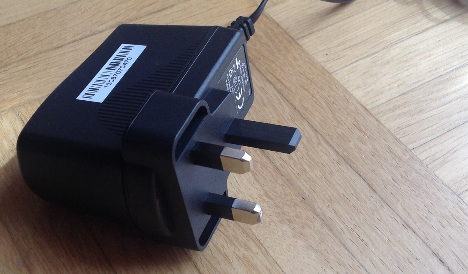

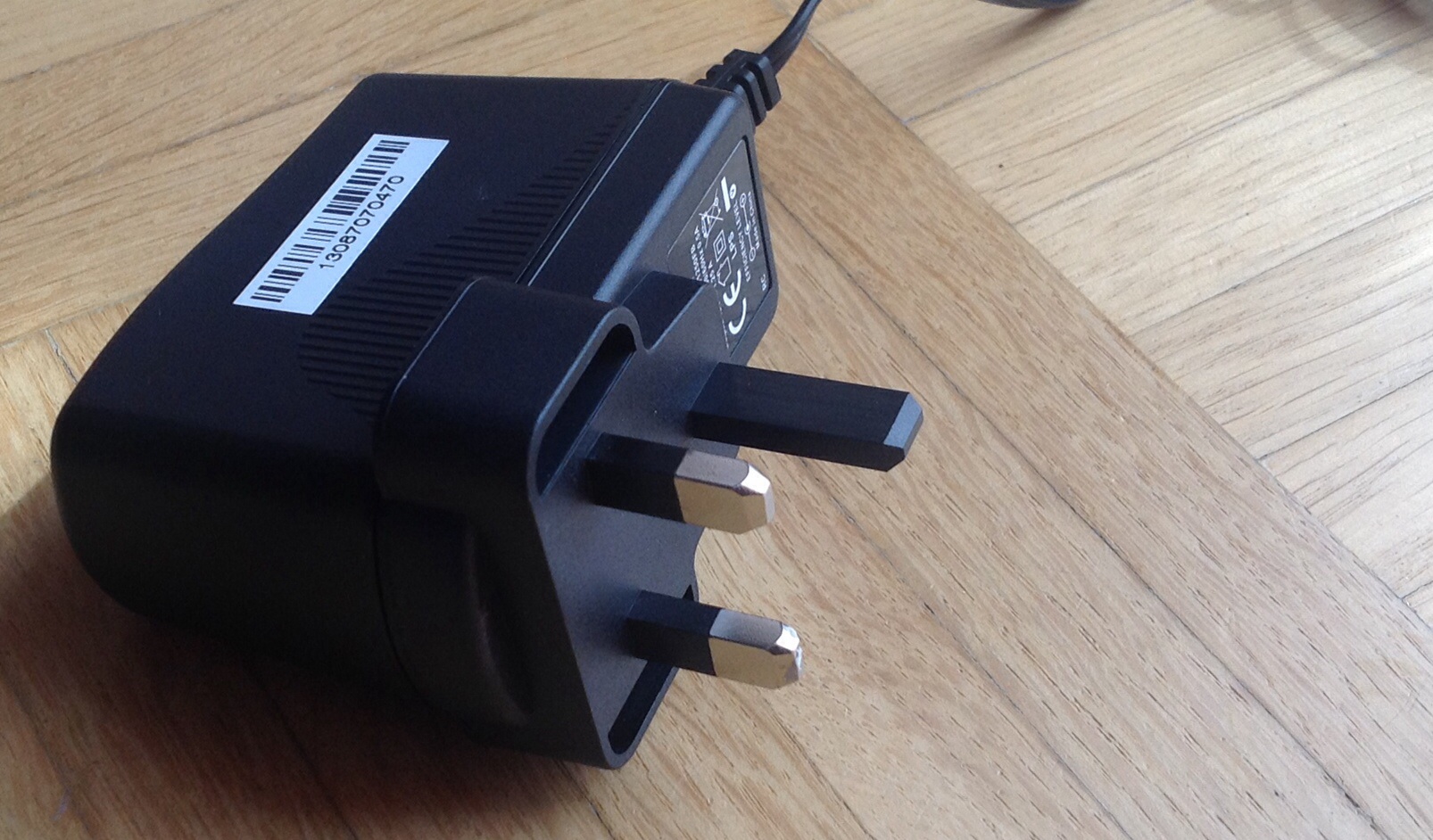

Sie ist angekommen,doch es ist kein deutscher Stecker dran. Ist das normal,oder brauche ich jetzt einen Adapter dafür? Fotograf: www.streifdesign.eu |

Oh, very british! Am Köln-Bonner Flughafen ist ein Laden, da gibt`s Adapter :-)

Hast du die Kamera in D gekauft ?
10-05-2014, 07:19
RE: Welche günstige Kamera empfehlenswert
Wo steht denn das? Habe auf so etwas nicht geachtet. Fotograf: www.streifdesign.eu |
10-05-2014, 14:41
Dass ein britischer Stecker dran ist, sollte in der Produktbeschreibung des (nicht-britischen) Lieferanten stehen - sollte dieser Lieferant allerdings in Großbritannien sitzen, darf man als potentieller Käufer davon ausgehen, dass sich an einem Produkt aus GB auch ein britischer Stecker befindet - ansonsten sollte sich wiederum einen Hinweis in der (englischen?) Artikelbeschreibung befinden.
Also, Kontakt mit dem Verkäufer aufnehmen und nach einem deutschen (Adapter-)Stecker fragen und diesen nachkaufen oder eine Anschlussleitung mit deutschem Netzstecker und den korrekten technischen Werten woanders erwerben oder alles zurückschicken, sofern möglich, und einen neuen Versuch starten, die Wunschkamera inkl. passendem Zubehör zu erwerben. VG Olli Keine Haftung für Sach- oder Personenschäden. Die sach- und fachgerechte Umsetzung liegt beim Ausführenden. Alle gängigen Normen und Vorschriften sind zu beachten, sonst siehe Avatar... Bitte keine technischen Anfragen per Email oder PN stellen, sondern offen im Forum posten, danke! |

(11-05-2014 10:57)Blacky schrieb: Was mich allerdings auch noch zurück hält ist die Bemergung von andronex: Hallo, für die TrendNet hatte ich am 07-05-2014, 01:09 PM beschrieben wie es geht. (09-05-2014 15:38)streit schrieb: Hallo langejunior, Oh ja, juhu... Hast du die Kamera bei Amamzon bestellt? Habe in letzter Zeit auch des öfteren die Problematik gehabt, das in der Artikelbeschreibung NICHTS von diesem Umstand gestanden hat. Mir blieb in dem Fall auch nichts übrig als die Teile umzutauschen. |

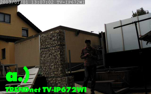

Ja ich habe es bei Amazon gekauft und werde es jetzt wieder zurück schicken. Zur Kamera TRENDnet TV-IP672WI selber muss ich sagen bin ich schon enttäuscht. Habe mir einen Adapter gekauft und am Wochenende die Kamera TRENDnet TV-IP672WI getestet und musste feststellen, dass die Qualität sich in Grenzen hält, sobald man ein Gegenlicht hat.(siehe Bilder a+b) Auch der Blickwinkel ist in meinen Augen zu klein. Siehe Bild (c+d ) Die Reichweite ist nur durch eine Mauer möglich dann hört sie auf gut zu reagieren. Habe 4 Bilder hochgeladen damit ihr den Unterschied sehen könnt zwischen der Lupus Dome Kamera Bild d. und der TRENDnet TV-IP672WI Bild c. Gibt es was Besseres? Habe auch eine Logitech Alert 750e Outdoor,die besser ist wie die TRENDnet TV-IP672WI,doch der Preis 380.- Gruß streit PS:Ach ja, der Support von Trendnet war nicht zu erreichen. Fotograf: www.streifdesign.eu |
