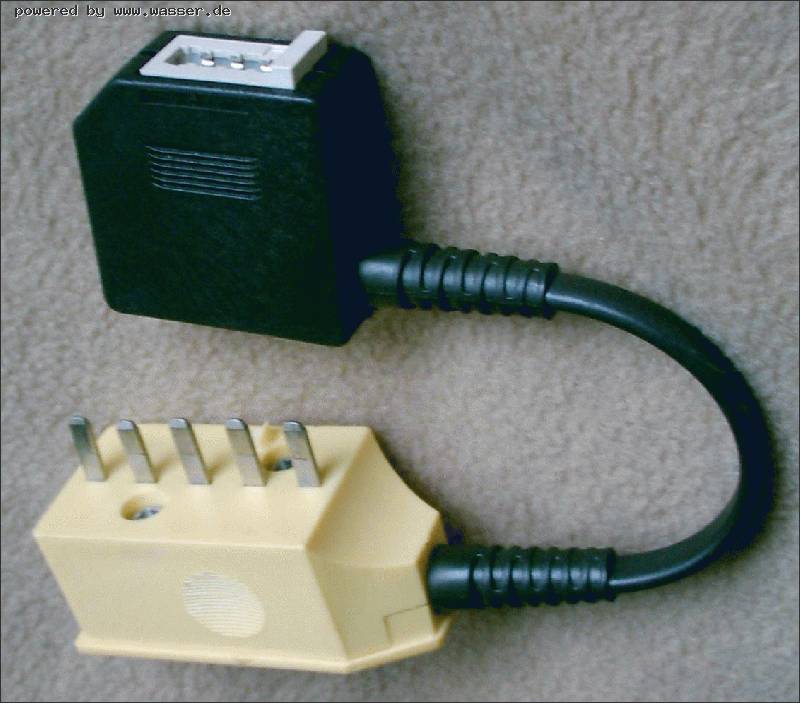

Ich möchte Manfredos historische Betrachtung noch um einen Deutsche Demokratische Variante erweitern, nämlich die mir aus eigenen historischen Überlieferungen als "Ifta"-Dose bekannte "Lösung" des Steckerproblems hinter dem Zaun (oder davor, kommt auf die Position an, in die man hineingeboren wurde). Ifta ist in dem Fall keine kryptische Abkürzung, wie etwa "Internationales FernmeldeTerminal der Arbeiter und Bauern, beschlossen auf dem XVVVIII. Parteitag der SED", sondern schlicht der Name des Dörfchen, in dem sich die Herstellerfabrik befunden hat.
Zu beschreiben ist das Ding als weisses klobiges sechspoliges Etwas mit Messerkontakten, groß wie ein Schukostecker. War aber immerhin besser als der bis dahin übliche Festanschluss.

28-05-2014, 14:32
RE: Terxon Telefonwählgerät
So etwas, Time_to_wonder ? Gruß. Manfred
28-05-2014, 14:39
Meine Güte, sieht ja ein wenig wie ein GAS- auf Drehstrom-Adapter aus. Big Grin
28-05-2014, 16:28
Ey, das war damals echt ein technischer Fortschritt! Lightbulb Und so wie da manchmal der Blitz in die Freileitungen gehämmert hat, mussten die Dinger auch ordentlich Querschnitt haben. Als ich das erste Mal ´n RJ-11-Stecker gesehen habe (Siemens Euroset 810), ist für mich eine Welt zusammengebrochen.
Gruß Jörg
28-05-2014, 17:10
Na na, Jungs. Nu übertreibt mal nicht. Dieser DDR-ADo5 ohne Widerhaken sieht nur wegen der Nahaufnahme so mächtig gewaltig aus. Unsere ADo4 oder 8 waren auch nicht kleiner. Gruß. Manfred
