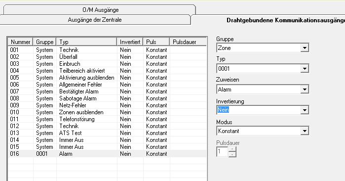

Für die Auskopplung der Ausgänge benutze ich die drahtgebunden Ausgänge (#032) mit folgender Parametrierung:
Ausgangstyp: Zone
Zonenereignis: 2
Beim Zonentyp SOFORT schaltet der Ausgang wenn ein Alarm auslöst. Beim Zonentyp EIN/AUSGANG schaltet der Ausgang nicht, obwohl ich es so gern hätte.

du solltest einmal schauen das deine software läuft.
und dann stell das mal so wie im anhang ein
