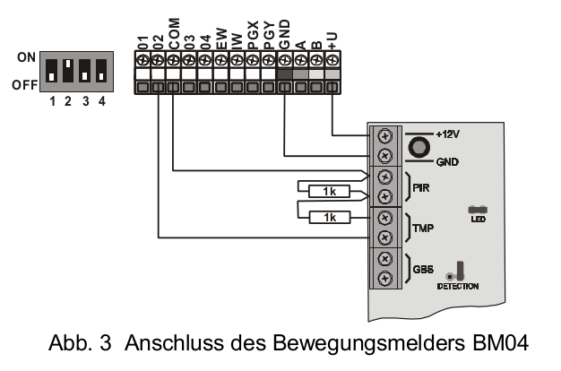

Die Bewegungsmelder habe wie folgt verdrahtet (s. Anhang):

Hast Du den Schaltplan gesehen ?
Ich habe für PIR und TMP einen Widerstand direkt im Bewegungsmelder auf die Klemmen gelegt (gemäß Schaltplan).
Muss ich dennoch einen Abschlußwiderstand (hätte gedacht das dies schon ein solcher ist) aufschalten ?
Wie muss ich den den Bewegungsmelder aufschalten ?
Habe jeden Melder einzeln an einen COM Anschluss, Eingang, U+ und GND aufgelegt.
01-11-2014, 21:04
RE: Sabotagealarm 08:Komponente
die Zeichnung ist richtig. Der obere Widerstand liegt paralell zum PIR Kontakt der untere Liegt in Reihe zum TMP.
Öffnet PIR dann sind 2Kohm Widerstand da = Alarm
Öffnet TMP wird die Leitung unterbrochen = Sabotage
Wenn du das genau so verdrahtet hast geht das auch.
Da du einen Sabotagealarm bekommst, stimmt die Verdrahtung noch nicht. Bitte kontrolliere die noch einmal.

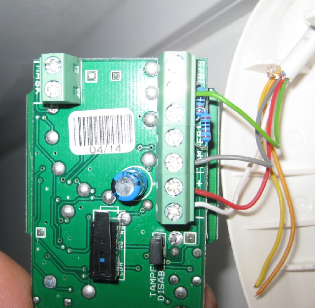

Bitte auf die Fotos schaun wie ich angeklemmt habe.

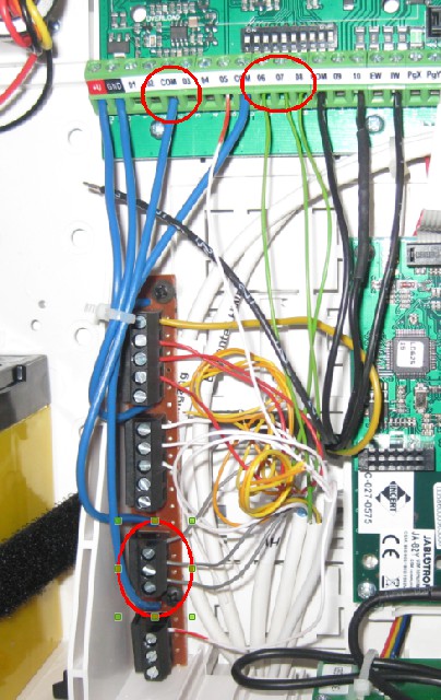

OK, glaube den Fehler gefunden zu haben !
Es besteht scheinbar ein Zusammenhang zwischen den Eingängen und den COM-Klemmen auf der Klemmleiste.
Ich hatte scheinbar die falschen Eingänge für den COM-Einganz gewählt (s. Bild mit roten Umrandungen).
Jetzt habe ich die Eingänge 01 - 03 gewählt und bin an dem ersten COM-Eingang den ich auch auf meine Klemmleiste gelegt habe gewechselt.
Bisher habe ich einen BM getestet und der hat auf Anhieb funktioniert.
Könnt Ihr das so bestätigen ?
Wie schaut das mit den Einstellungen von dem BM selber aus (DIP-Schalter, s. oben).
Ich habe die UND-Funktion gewählt.
Werkseinstellung ist die ODER-Funktion.

OK, zwei Faktoren die zu der Fehlermeldung geführt haben:
a) Scheint es eine Abhängigkeit zwischen den COM-Eingängen und denen für die Melder (01 -10) zu geben => Hier würde ich es toll finden wenn einer der Profis das bestätigen könnte !
b) Hatte ich ein Problem an einem der Bewegungsmelder mit der Sabotagefunktion die durch Verspannungen des Gehäuses hervorgerufen wurden. Habe die BM`s in der Wandecke montiert und dadurch hat sich das Gehäuse verspannt. Somit ist einer der beiden Saboschalter ausgelöst worden.
Bei b) mache ich mir noch ein bisserl Gedanken, da wir ein Holzhaus haben und das natürlich ein wenig mehr arbeitet wie ein aus Stein gebautes Haus. Ist aber sehr, sehr wenig und die BM`s sind an innen liegenden Wänden installiert.
Was a) angeht, so habe ich umgeklemmt. Dann stellt sich mir aber die Frage zu welchem COM die Eingänge 09/10 gehören.
Dieses Thema erschließt sich mir noch nicht.

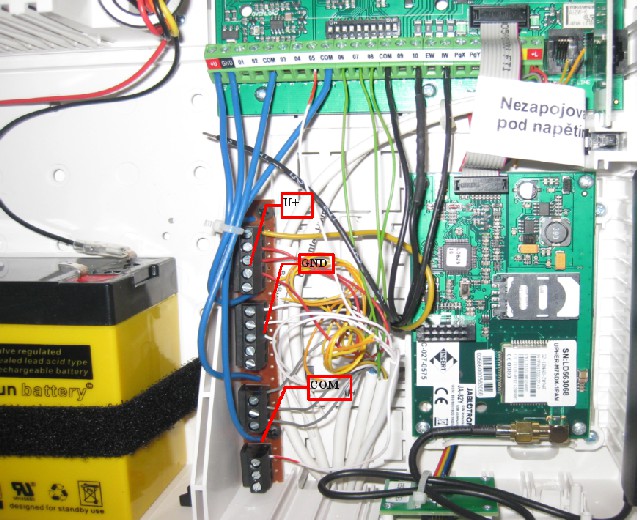

Einmal für die Nachwelt als Ergänzung:
Ich habe bei dem netten JABLOTRON Support wegen der Zuordnung der COM-Port`s und der Eingänge 01 - 10 nachgefragt.
Es spielt keine Rolle welchen der drei COM-Port`s ich mit den Eingängen 01 - 10 kombiniere !
Das würde auch meine Messungen bestätigen die ich an der Anlage durchgeführt habe, aber das war für mich nur ein Hinweis.
Die Bestätigung vom Support Kollidiert ein wenig mit dem was ich als zweite Fehlerursache identifiziert habe.
Ich denke aber das letztlich nur der Sabotagekontakt in dem einen BM maßgeblich dafür verantwortlich gewesen ist.
Werde das aber nicht mehr nachstellen, da ich froh bin das die Anlage nun endlich läuft :-)
Trotzdem gut zu wissen !

hallo,
wenn ich mir dein foto vom verdrahteten melder angucken, dann ist der nicht richtig verkabelt. in der anschlussklemme, wo du das graue kabel dran hast, da muss schon der erst widerstand mit dran sein.
also musst du deine 2 widerständer um eins nach unten rücken. die oberen zwei anschlussklemmne bleiben frei.
ich hoffe, dass ich mich da jetzt icht irre. probiere das mal aus, dann sollte das mit dem sabotagealarm weg sein.
lg
07-11-2014, 15:08
Ähhh, verstehe nich ganz !
Habe das Problem schon klären können.
Ist der Sabotagekontakt im Melder gewesen.
Auf dem Foto sind folgende Klemmen von unten nach oben zu sehen:
1) - => weißes Kabel
2) + => rotes Kabel
3) TAMPER => graues Kabel
4) TAMPER => 1. R
5) N.C. => 1. R / 2. R
6) N.C. => 2. R und grünes Kabel
Alles Gut :-)
Trotzdem Danke der Nachfrage.
