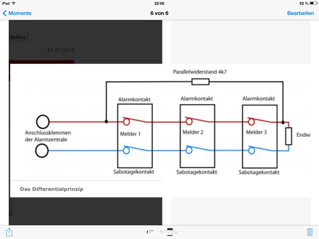

23-11-2014, 21:06
RE: Kann ich mehrere verdrahtete Melder in Zone 49 anschließen? Wenn ja, wie?
Vielen Dank für Deine schnelle Antwort, megagramm.
Ich denke, daß Du das so etwa meinst, wie im folgenden Beispiel:
Nun sehe ich aber, daß meine Glasbruchmelder nur zwei Anschlüsse haben. Wie sieht denn da die Verdrahtung aus?
Die Fachleute möchten diese Frage entschuldigen. Ich bin auf einem anderen Gebiet promoviert.
Schnubselhuber
23-11-2014, 21:52
genauso wie bei den Bewegungsmeldern wird die Schleife mit den Glasbruchmeldern und den Widerständen gemacht.
Welche Glasbruchmelder sind es denn?
LG
megagramm
23-11-2014, 22:05
Es sind 5 Glasbruchmelder FU7300, die letztendlich an die Secvest 2way angeschlossen werden sollen.
Ich denke, daß es so richtig ist:
(Für die, die auch Antwort suchen)
Schnubselhuuber
24-11-2014, 00:16
so ist es richtig, ... im Errichtermodus anschließen... falls es falsch verdrahtet ist, kommt man aus dem Modus nicht raus. Zone 49 vorher auf "sofort" stellen.
LG
megagramm
24-11-2014, 00:22
Vielen Dank für Deine für mich wichtigen Hinweise, megagramm.
Schnubselhuuber
