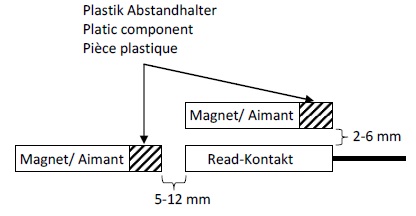

Gestern Abend habe ich einen Öffnungsmelder laut der Zeichnung in der Installationsanleitung http://www.abus.com/var/ImagesPIM/d11000...100503.pdf auf einem Schiebeelement montiert. D.h. ich habe den Magnet so ins Gehäuse gelegt, dass er mit dem Plastik Abstandshalter zum Reed-Kontakt zeigt (siehe Bild im Anhang, untere Variante). Anschließend habe ich mit dem Multimeter gemessen, ob der Kontakt richtig funktioniert. Dabei musste ich feststellen, dass der Schalter nur geschlossen ist, wenn der Magnet direkt am Reed-Kontakt anliegt. Wenn ich den beschriebenen Abstand von 5-12 mm einhalte, ist der Schalter offen.
Drehe ich jedoch den Magnet um, d.h. Plastik Abstandshalter vom Reed-Kontakt abgewandt, funktioniert der Öffnungsmelder wie beschrieben (Schalter geschlossen bei einem Abstand zwischen ca. 3 - 20mm, ansonsten geöffnet)

Die Anleitung scheint nicht korrekt zu sein. Der "Abstandshalter" ist dafür gedacht, um den richtigen Abstand zwischen Magnet und Kontakt einhalten zu können, ohne große Kopfstände machen zu müssen. Wenn er also dazwischen ist, dann muss der Magnet (genauer: der Abstandshalter) am Kontakt anliegen. So stimmt der Abstand zwischen Magnet und Kontakt. Drehst Du ihn andersrum, dann musst Du die 5-12mm eben anderweitig einhalten.

naja, VdS-C Kontakte sind etwas teurer als Klasse A oder B und sind auf Grund der Fremdfeldüberwachung (deshalb muss der Abstand zwischen Kontakt und Magnet relativ genau stimmen) halt etwas "zickig". Wink
Wenn sie im ausgebauten Zustand genau so schalten, dann ist die Anleitung falsch.

nein! Die Plaste hat absolut keine funktionelle Bedeutung, das ist nur ein "Distanzstück".
