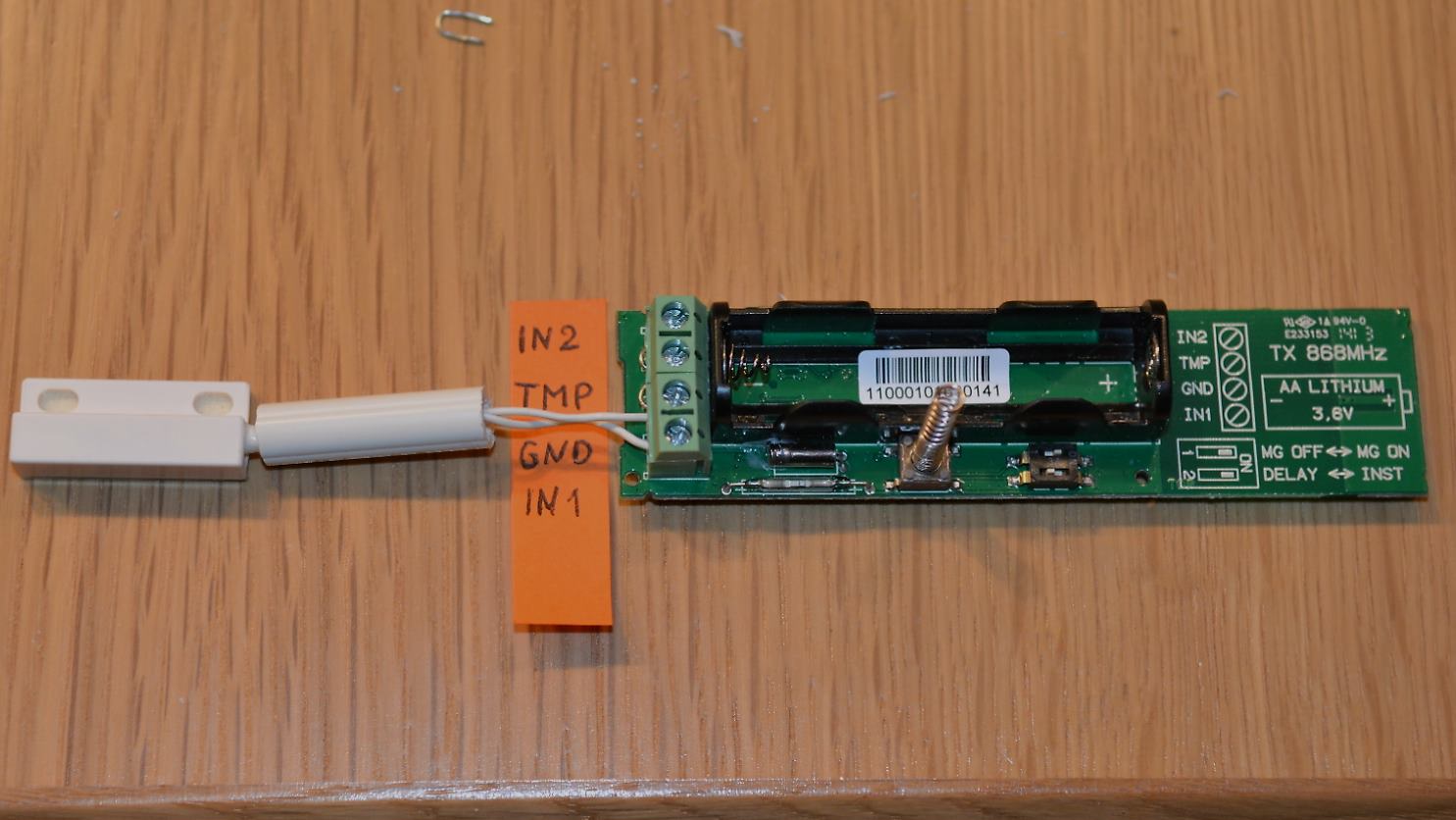

für die Absicherung von 2-flügeligen Fenstern (in einem Einfamilienhaus) habe ich folgendes vor: - ich möchte den einen Flügel mit dem 8000M (JA-81M) und den anderen Flügel mit einem verdrahteten Öffungsmelder an dem 8000M (JA-81M) absichern. (dies sieht wie auf dem angehängten Bild aus) Meine Fragen: - macht in diesem Fall eine Sabotageschleife (DEOL) Sinn? - ist eine DEOL bei Verwendung von Funköffnungsmelder überhaupt möglich? - falls ja, wie würde diese aussehen? Jetzt schon Danke für Antworten. PS: bereits installiert: 2 Bedienteile 3 BWM 3 Hitze- und Rauchmelder 8 Funköffnungsmelder 2 Innensirenen 1 Außensirene (innen installiert) 2 Handsender (werde aber auf Cideeingabe umstellen) |

TMP steht für "tamper signal" also Sabotage Signal. Schliesse mal einen zusätzlichen Draht an TMP an und verbinde ihn mit GND auf der Seite des Reed Kontaktes. Das sollte eigentlich klappen. Ich formuliere mal vorsichtig, da ich mangels Oasis Anlage nicht testen kann. DEOL Funktion würde die Überwachung über die zwei Drähte ermöglichen. Das sehe ich bei der Oasis nicht. Aber eventuell weiß das jemand besser... Dipl. Ing. Stefan Brandt, Oberhausen, info@heimtek.de, www.heimtek.de |
