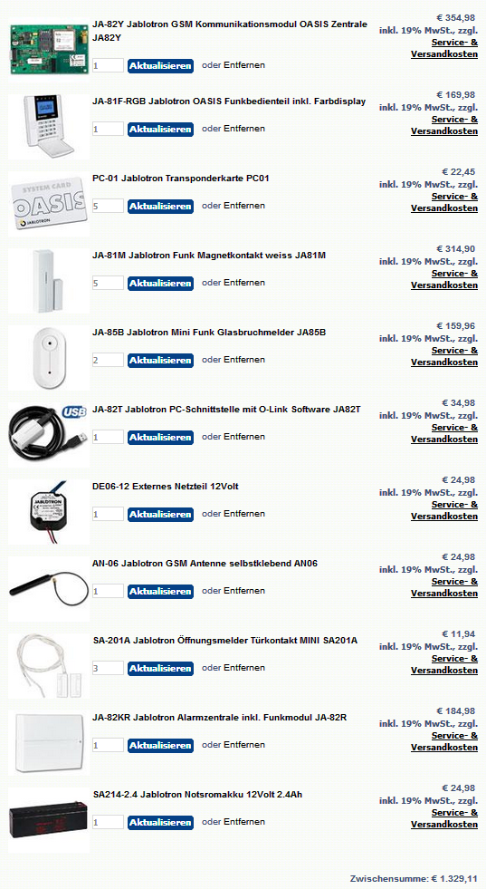

Nun sieht mein Einkaufskorb (siehe Anhang) wie folgt aus:
1x JA-82KR Jablotron Alarmzentrale inkl. Funkmodul JA-82R
1x SA214-2.4 Jablotron Notsromakku 12Volt 2.4Ah
1x JA-82Y Jablotron GSM Kommunikationsmodul
1x JA-82T Jablotron PC-Schnittstelle
1x JA-81F-RGB Jablotron OASIS Funkbedienteil
1x DE06-12 Externes Netzteil 12Volt
5x PC-01 Jablotron Transponderkarte
2x JA-85B Jablotron Mini Funk Glasbruchmelder
5x JA-81M Jablotron Funk Magnetkontakt
3x SA-201A Jablotron Öffnungsmelder Türkontakt MINI - Für die jeweiligen Doppelflügel angeschlossen an JA-81M
BWMs kommen leider wegen unserer hyperaktiven Katzen nicht in Frage.
Leider ist das mit der Innensirene auch so eine Sache bei den Katzen.
Welche Option hätte ich, einem potenziellen Einbrecher mitzuteilen, dass er die Anlage ausgelöst hat? Eventuell über das Bedienteil? Eine denkbare Alternative wäre noch die Innensirene via Draht in einem grundsätzlich verschlossenem Kellerraum zu installieren.
Ich denke, dass dürfte das rundum Sorglospaket sein.
Gibt es dazu Anregungen oder Dinge, die ich noch nicht bedacht habe?
Vielen Dank für die Mühe,
Marcel
Edit:
1x AN-06 Jablotron GSM Antenne gestrichen, da laut DanielJ bereits enthalten
13-01-2015, 13:38
RE: Planung für EFH
hallo,
eine gsm antenne liegt beim 8200y schon mit bei, die transponder karte brauchst du eigentlich nicht (per code eingabe über das bedienteil) und als bedienteil würde auch das ja-81f reichen (ohne farbe).
ich würde dir eher ein zweites bedienteil für das schlafzimmer empfehlen. wenn was ist, kannst du dort gleich gucken was los ist und musst nicht erst zur haustür wo der einbrecher auf dich wartet.
für den innen alarm nehme doch die ja-80f und häng sie hoch genug auf, wo die katze nicht ran kommt. bzw kannst du das auch mit einer ja-80l machen. die zeigt dir dann auch gleich noch den zustand der anlage an per roter led .ist aber nicht besonders laut und kann einfach aus der steckdose gezogen werden und dann ist ruhe.

OK, dann verschwindet die GSM Antenne wieder aus dem Warenkorb. Danke.
