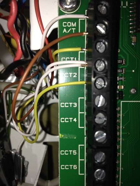

Lt. Anleitung könnte ein Kurzschluss in der Leitung vorliegen oder ein Fehler in der Verdrahtung sein. Das ganze brauche ich aber eigentlich nicht prüfen, da die Zonen die als offen gemeldet werden, gar nicht belegt sind.
Zone 03 und Zone 04 sollen offen sein. Dabei ist auf den Zonen nichts angeschlossen. Lediglich auf Zone 1 und Zone 2.

Herzlichen Glückwunsch, Deine Anlage funktioniert offenbar bis jetzt fehlerfrei. Big Grin
Natürlich sind sie offen, wenn nix angeschlossen ist! Wenn Du eine Drahtbrücke reinmachst, sind sie zu.
Der Magnetkonakt am Ende des Kabels macht es genauso. Ist das Fenster offen, ist der Kontakt geöffnet. Ist das Fenster geschlossen, ist es der Kontakt auch.

Manual Seite 34 Zoneneinstellung "00 nicht verwendet"

Zoneneinstellung "00 nicht verwendet" -> das sagt mir jetzt nicht grad, dass mein Problem hiermit behoben werden könnte.
Egal, vielen Dank für die Hilfe! Wenn dem so ist, sollte aber eigentlich auch Zone 05 bis 08 auch offen sein, oder? Die werden aber nicht als offen "bemängelt".

Nun ja ich mach mal den Erklärbären Big Grin und hoffe ich lande einen Treffer.
Wenn ich richtig verstanden habe ist dein Problem, dass beim Scharfschalten was lostüdelt weil eben anscheinend Zonen offen sind.
Wenn du nun diese Zonen in der Software als "nicht verwendet " markierst dann nimmt die Anlage die Überwachung gerade eben auf diesen Zonen aus dem Programm und es gibt Null Alarm.

das ist mir schon klar, habe die auch schon versucht manuell abzustellen, aber das ging nicht, imme rnoch derselbe fehler. ich verstehe eben nicht, warum zone 3 und 4 "offen" sein sollen, Zonen 5,6,7,8 aber nicht. Obwohl eben an all diesen Eingängen nix angeschlossen ist.
Ich werde morgen mal versuchen eine Teilbereich in "B" zu definieren, der nur Zone 1 und 2 beinhaltet. Mal sehen ob mich das weiterbringt. Ist zwar so nicht ganz Sinn der Sache, aber wäre dann zumindest schon einmal ein Weg das die Anlage erstmal funktioniert.

Dann mach einen Bügel rein. Ob sie dann auch noch meckert?
Somit kannst gleich feststellen ob es an der Zoneneinstellung liegt.

Bevor Du noch länger suchst und fragst, setzt doch einfach, wie empfohlen, Brücken in die nicht genutzten Zonen.
Vielleicht stehen die Zonen 5-8 schon auf verwendet. Hast Du das mal geprüft?

auf jeden fall nehme ich die tips hier gerne an! anlage läuft, zonen standen auf SO. Wohl werkseitig so voreingestellt. Wurde auf NV geändert. Läuft jetzt, Ruf geht bei Alarm raus, alles bestens! Beim ersten mal tut man sich ja mit allen Dingen etwas schwerer, ob ich allerdings ein zweites mal eine solche Anlage aufbauen muss ist die andere Frage.
