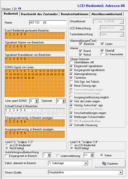

Akustische Alarmsignalisierung durch INT-TSI?
06-04-2015, 00:12
Wie erreiche ich, daß das INT-TSI (an 128-WRL angeschlossen) einen Alarm akustisch signalisiert?
- optisch wird Alarm angezeigt
- Alarmsignalisierung ist aktiviert
- Signallautstärke ist eingestellt
- Lautsprecher ist ok (Gong bei Verletzung der Linien geht)
Was habe ich noch übersehen? Huh

die Alarmsignalisierung aus den Bereichen ist wichtig, nicht díe Option "Alarmsignalisierung". Hierüber aktivierst du, welche Bereiche einen Alarm am Bedienteil auslösen - die Option mit dem Häkchen ist eine globale Einstellung.

Danke Animal.
Es muss noch etwas anderes sein, die Alarmsignalisierung hatte ich auch für alle Bereich aktiviert. Huh
