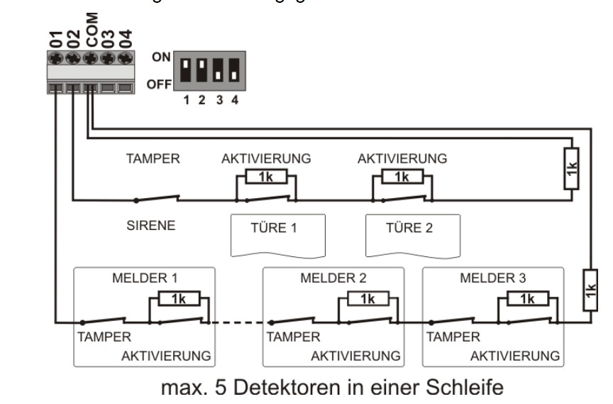

Die verdrahteten Kontakte der Oasis anlage werden mit 2 Widerständen
versehen.
Mit diesen Widerständen wird die Auslösung und auch die Sabotage überwacht. Sind separate Sabotagekontage vorhanden, wie bei Aussenschlossern üblich, wir dieser Kontakt einfach in Reihe mit der Leitung geschaltet.
Im Bild siehst Du wie die Kontakte verdrahtet werden müssen. Ein Widerstand wird paralell zum Schaltkontakt gelegt und der 2. wird in Reihe geschaltet.
Dazu wird dann der Sabotagekontakt (Tamper) ebenfalls in Reihe geschaltet.
Das wars. Wird der Alarmkontakt unterbrochen, dann bleibt ein Widerstand in der Leitung und die Zentrale erkenn dies als Auslösung. Wir der Sabotagekontakt unterbrochen oder die Leitung durchgeschnitten, dann wird ein Sabotagealarm ausgelöst.
